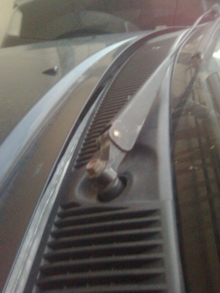

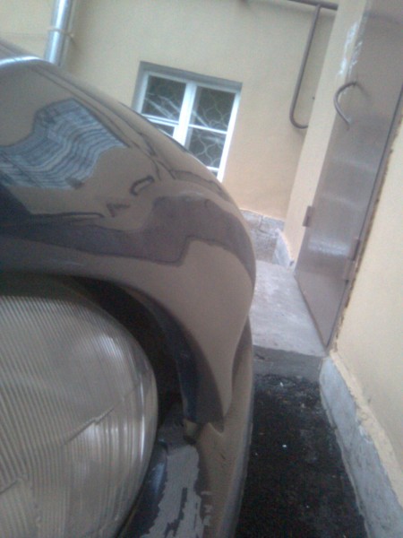

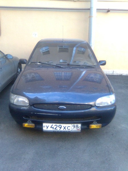

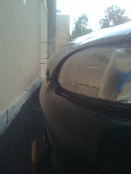

Народ может кто чего умного подскажет чего то мне мои зазоры ненравяться да и непонимаю как избавиться от данной неровности капота причем много у кого видел похожую проблему...Как бы сказать с переди капота 2 таких зубика которые почему то стоят не на местах=((
Комментарий к файлу: моя ласточка=)
Фото001.jpg [ 188.22 КБ | Просмотров: 2065 ]
Комментарий к файлу: зазор капота вид сверху
Фото013.jpg [ 222.37 КБ | Просмотров: 2063 ]
Комментарий к файлу: 2 зуб
Фото012.jpg [ 167.22 КБ | Просмотров: 2063 ]
Комментарий к файлу: Капот 2 этих зуба один на месте стоит а второй как то далеко
Фото011.jpg [ 191.87 КБ | Просмотров: 2063 ]

Ну тут зазоры как зазоры - машина явно не девочка и удивляться нечему. Петли у капота податливые, остальное регулируется упорами и замком. А на бампер и вовсе неча смареть, это не ориентир.

StalkerXXL посмотревши на свой и зная, что бампер либо не родной либо родно, но ударенный, удовлетворилась тем, что зазоры по бокам приемлемые. Петли действительно очень податливые, регулироваться должны крепежными элементами снизу - там же есть шпильки-гайки? надеюсь, здесь хотя бы не придется подкладывать шайбы и пользоваться кувалдой. А как делать... ну вы начните как-нибудь, должны понять. Если не устраивают зазоры вдоль крыльев, начните именно с петель. Если крылья меняны, равномерных зазоров может и не получиться, ну это кысмет. Тогда сделайте их симметричными... самый нижний уровень кривизны железа у вас и так пройден - вроде все закрывается :lol:
