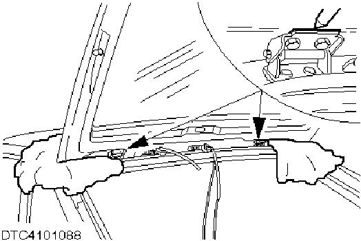

Если исходить из TIS - то регулировка есть - болтами на петлях со стороны двери - при снятии по инструкции там надо отрисовать положение крышки.

СообщениеДобавлено: Вт янв 06, 2009 12:51
Сообщения: 333
А ты уверен,что это регулировка,а не снятие.Судя по болтающимся проводам и шлангам?
СообщениеДобавлено: Вт янв 06, 2009 12:57
Дык на картинке нарисовона отметка положения перед снятием - если просто отпустить болты, а не откручивать - можно двигать дверь на предмет регулировки. Просто по картинке яно видно, что регулировка на болтах со стороны двери, а не со стороны крыши, отмечается положение обычно там же где и регулируется.
СообщениеДобавлено: Вт янв 06, 2009 13:13
Сообщения: 333
Да нет я не спорю,наверное не совсем дураки,чтобы засовывать регулировочные болты под обшивку.Спасибо.
СообщениеДобавлено: Пн янв 12, 2009 14:28
Сообщения: 333
Стало потеплее и наконец то до нее добрался,отрегулировал.Продолговатые отверстия для регулировки по глубине находятся в самой двери.Сейчас не надо прикладывать никаких усилий,чтобы закрыть дверь.Закрывается от собственной массы.
