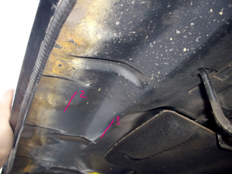

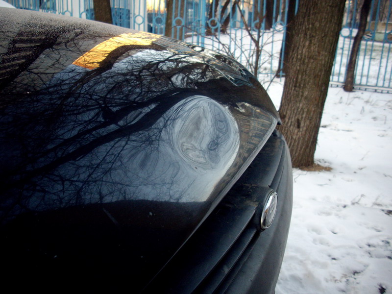

как лучше ее выправить?
у меня мысль сделать изнутри прорезь болгаркой (линия 1 или линия 2 на рисунке) и как-нить выдавить. Или бредовая идея?
просто хочу обойтись малой кровью-без покраски
Комментарий к файлу: вот сама вмятина

Комментарий к файлу: вот такие прорези
IMGP2459.jpg [ 136.24 КБ | Просмотров: 5262 ]
Комментарий к файлу: внешний вид вмятины
IMGP2461-mal.jpg [ 170.38 КБ | Просмотров: 5262 ]

Проще аккуратно высверлить изнутри по центру вмятины и упереться чем-нибудь с резиновым наконечником. Тогда выправится.
Или снаружи какой-то вакуумной штукой присосаться, вмятина-то ерундовая.

У тебя нет такой сосалки? :D я бы подскочил с удовольствием :roll: просто даж не знаю где можно нарыть такую штуковину. А засверлить-идея :)
Да, водительская дверь "немножко" помята. Ребята в кузовне сказали что дешевле купить новую и покрасить. там ничего критичного, просто небольшой гармошкой внешняя часть двери-выправлять сложно из-за этих бортиков или как их там.

Была у меня такая же вмятина :(
После долгих безрезультатных поисков "беспокрасочно-присосочного" способа отдал капот кузовщикам, сделали отлично. Скорее всего, приваривали крючок и тянули, потом шпаклёвка-грунтовка и т.д.
Про засверлить-упереть - боюсь, выпуклость от того, чем упирать будешь, появится раньше, чем вся вмятина "выхлопнет", имхо. А сверлить дырку диаметром 40 - равносильно, что резать болгаркой.
Идеи:
1. Вырезать всё-таки болгаркой изнутри "технологический проём :) " по размеру вмятины, и стукнуть рукой, резиновым молотком и т.д. Вырезанную латку потом приварить на место, зашлифовать, закрасить. Качество особое (кроме сварки) там не нужно - никто туда не смотрит.
2. Найти какую-нить металлическую полусферу (кружку, кастрюлю, и т.д.) по диаметру вмятины. Подрезать/подточить её края по профилю капота для равномерного прилегания к нему. Из толстой резины вырезать шайбу-прокладку по диаметру полусферы. Откачивать через какой-нить штуцер из неё воздух компрессором, создающим разрежение. Тут не переусердствовать - при разрежении в -2ати, на эту вмятину будет действовать сила, эквивалентная 200кг !
Кто-то недавно на гаражах пытался мне задвинуть, что можно попробовать присоской, которой стекольщики стёкла носят. Я сильно-крепко сомневаюсь - не такое там разрежение, да и стёкла ровные...
Но попытка - не пытка...
А вот если эту присоску разобрать - то вполне можно чего нахимичить! Но это, наверное, из фантастики...

Нет, сосалки у меня к сожалению нет, но я поспрашиваю у знакомых в гаражах.
От вырезания будет такой же эффект, как от высверливания. Разве что площадь "удара" будет больше, и если саданешь слишком сильно молотком - меньше шансов оставить небольшую вмятину в обратную сторону. :) Хотя если делать аккуратно - такого не произойдет.

Сверлить, вырезать, выстукивать... это только профессионалу под силу, и то, гарантии не даст никто из профи, что хуже не станет и не прийдется после этих манипуляций все равно шпаклевать то место и красить весь капот. Так , если уж очень мешает эта вмятина, то сразу зашпаклевать и покрасить весь капот. Или не весь, а только то место и сойти краской на нет с последующей полировкой. Но подбор цвета нужен тщательный. Да и цена будет соизмерима с покраской всего капота.
Забей на ту вмятину :)
