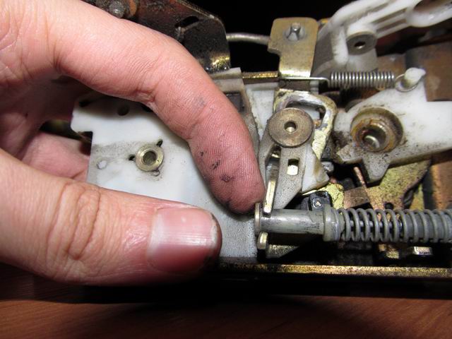

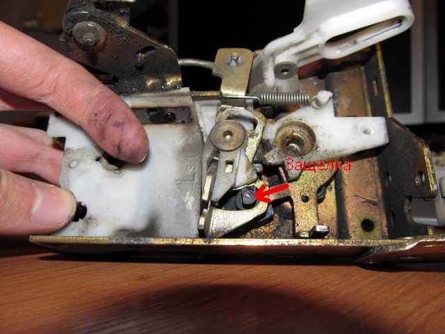

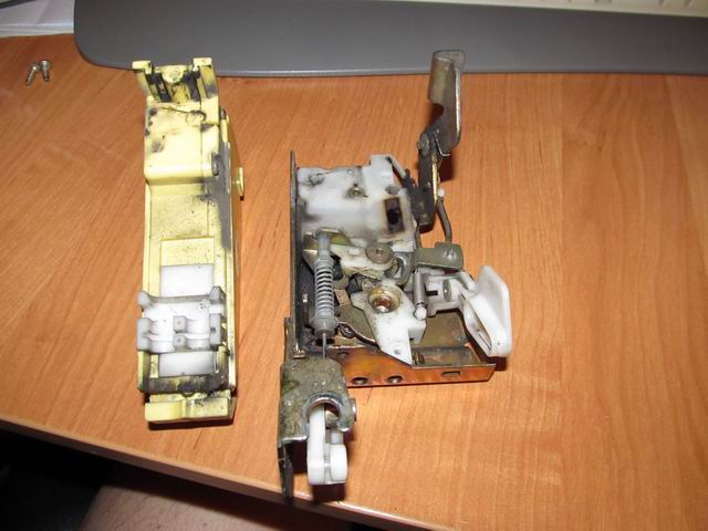

1. Итак, проблема. Собачка ходит, а защелка не выскакивает.
2. Откручиваем два винта, снимаем актюатор.
Комментарий к файлу: Проблема
1.jpg [ 51.68 КБ | Просмотров: 3198 ]
Комментарий к файлу: Слева - актюатор ЦЗ, справа - механизм замка.
2.jpg [ 53.02 КБ | Просмотров: 3199 ]

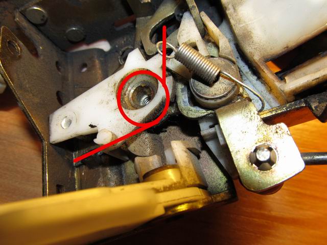

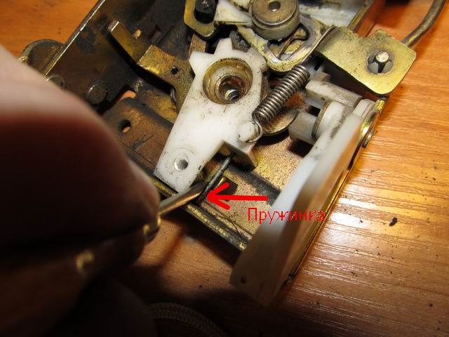

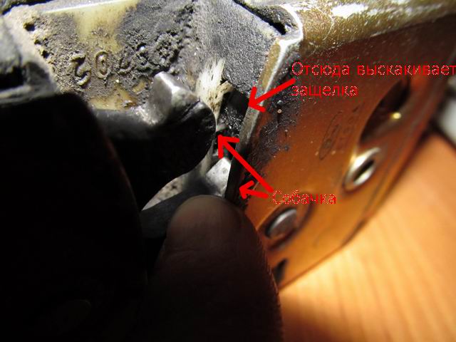

3. Снимаем тягу.
4. Черная деталь - собственно защелка, которая ходит только принудительно.
5. А вот и причина - лопнувшая пружина защелки.
3.jpg [ 58.43 КБ | Просмотров: 3198 ]
4.jpg [ 61.92 КБ | Просмотров: 3198 ]
Комментарий к файлу: Пружина болтается
5.jpg [ 62.29 КБ | Просмотров: 3197 ]

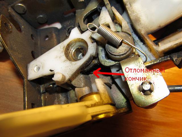

6. Вид с другого ракурса, виден отломанный кончик
7. Здесь упиралась пружина.
6.jpg [ 64.67 КБ | Просмотров: 3199 ]

Способов очевидного ремонта, к сожалению, не вижу. Пружина сидит слишком глубоко, а винтовые соединения как начались на приводе ЦЗ, так и закончились, дальше одни заклепки. :-(
Если у кого есть что добавить, выслушаю ваш опыт.
