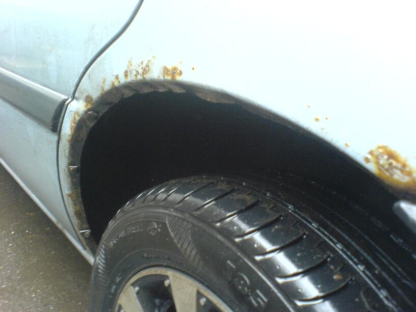

Мужики, что можно сделать с этим убожеством ?!?!?!? Там не сыпеться ничего, не отковыриваеться. Просто тупо начинает цвести. :evil:

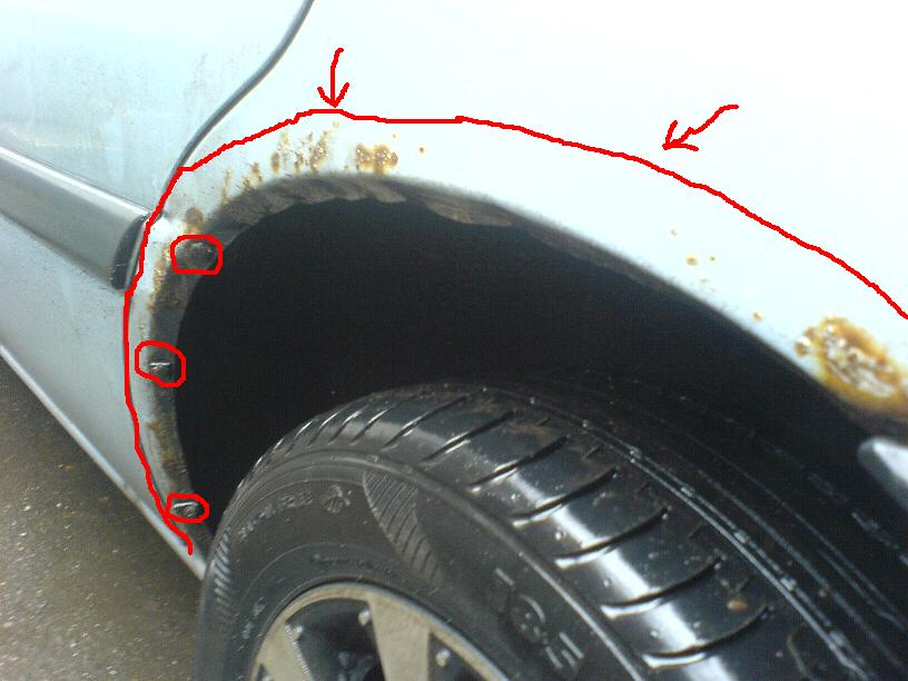

вот еще... не смог открутить три самореза которыми подкрылка крепилась к крылу ....ЭТО НОРМАЛЬНО что она САМОРЕЗАМИ в саму арку впендюрина?!?!?!? :shock:
и еще красной линией отметил вот что.... есть идея провести все процедуры по удалению "букетов" и просто сделать линию из какой нибудь прорезиненой мастики, антигравия черного или что то в этом роде .... что скажете на это???
З.Ы. вторая арка оодно маааленькое пятнышко ... но если делать то буду оба :?

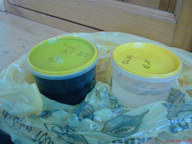

а чем подкрашивать если краску дали в банке????
Комментарий к файлу: краска и растворитель
DSC01563.JPG [ 201.52 КБ | Просмотров: 13513 ]
escort 97,1.6 90hp cvh седан CL
http://smotri.com/video/view/?id=v344884eb4a
СообщениеДобавлено: Вс апр 20, 2008 16:25
Покупаешь растворитель и краскопультом :wink:

вот нашёл в инете !!!!!!!!!!!!!!
Данная идея изготовления краскопульта из пустого баллончика принадлежит не мне. Увидав ее в действии, я неоднократно пользовался таким приспособлением.
Для скутеристов большое значение имеет возможность пользоваться краской, которая на 100% подходит к нашим скутерам. Именно такую возможность дает нам пункт подбора краски, да только вот незадача - краска, которую они нам приготовили, налита в банку. Теперь нам надо как-то нанести эту краску на поверхность скутера. И тут нам на помощь приходит использованный аэрозольный баллончик. Кроме использованного баллончика нам потребуется ниппель от старой покрышки или бескамерного колеса. Я пользовался ниппелем от старой камеры. Ниппель не должен быть поврежден.
Приступим. Готовим ниппель. Вначале смоченным в воде или керосине ножом обрезаем резину вокруг ниппеля. Нам нужна только латунная часть ниппеля - поэтому после обрезки излишков резины обжигаем нижнюю часть ниппеля на огне и зачищаем шкуркой. ВНИМАНИЕ! Перед этой процедурой не забудьте вывернуть внутреннюю часть ниппеля – золотник!
Теперь готовим баллончик. Отступаем от верхнего края баллончика 1.5-2 см. Сверлом 2мм сверлим (АККУРАТНО!) отверстие. Освобождаем участок диаметром 2см от краски. Использовать открытый огонь нельзя! Работаем ножом и шкуркой. Не забывайте об аккуратности. После этого рассверливаем отверстие до диаметра ниппеля (~7-8 мм).
Берем в руки паяльник и облуживаем нижнюю часть ниппеля плюс металл вокруг отверстия. Вставляем ниппель в отверстие, окончательно запаиваем ниппель. Пайку выполнять аккуратно - нам нужен аккуратный герметичный шов.
После того, как пайка остыла, закручиваем золотник. Далее идут “испытания” - берем автомобильный насос, подсоединяем его к ниппелю и делаем 2-3 качка. Опускаем баллончик в емкость с водой. Желательно, чтобы можно было бы погрузить весь баллончик целиком (ванна, ведро, жбан, и т.п.). Смотрим. Если видны пузырьки – пайку повторяем. Если нет, продуваем баллончик.
Еще одна мысль по данному приспособлению. Если в дальнейшем планируется менять цвет краски внутри баллончика, то золотник (нижняя его часть) должен быть впаян строго по уровню стенки баллончика - иначе вы не сможете слить остаток краски. Если вы решили иметь баллончик под каждую имеющуюся у Вас краску, глубина впайки не имеет значения.
Далее готовим краску. Берем емкость, наливаем 1 часть краски и 3 части растворителя, должно получиться ~200 грамм. Перемешиваем. Выкручиваем золотник, промываем баллончик растворителем, даем высохнуть, медицинским шприцом наливаем в баллончик 200 грамм краски. Через ниппель краску лучше лить через трубочку от капельницы, чтобы не испачкать внутреннюю резьбу. В противном случае потом сложно будет вывернуть золотник.
Можно заправить баллончик по-другому - налить краску, если она достаточно жидкая, прямо в баллончик. Потом налить растворитель и перемешать краску прямо в баллончике. После “заправки” закручиваем золотник, подсоединяем автомобильный насос и делаем несколько качков. Если есть манометр, замеряем давление - оно должно быть в пределах 0,8-1 атмосфера. Дальше пользуемся как обычным баллончиком.
Что потребуется:
Баллончик от старой краски.
Ниппель от старой камеры.
Острый нож, шкурка.
Паяльник, олово, паяльная кислота плюс канифоль.
Плоскогубцы.
Насос с манометром.
Дрель, набор сверл.
Порядок работы:
Освобождаем ниппель от излишков резины.
Делаем отверстие диаметром 2 мм в верхней части баллончика.
Очищаем вокруг отверстия краску.
Рассверливаем отверстие до внешнего диаметра ниппеля.
Залуживаем нижнюю часть ниппеля (вытащив предварительно золотник) и отверстие вокруг баллончика.
Припаиваем ниппель к баллончику.
Закручиваем золотник, проверяем герметичность баллончика.
Выкрутив золотник, заливаем краску.
Создаем давление.
Пользуемся.
