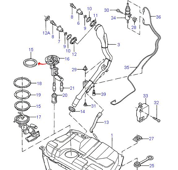

Chuvaaak, это твой случай. Саморезы крепят горловину к корпусу и дополнительно деталька 12 (или 11, отличия для Ориона и т.д) насаживается на горловину (как- не знаю).

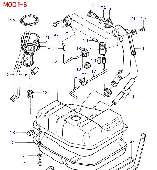

Mastu-Basta, это наш с тобой случай, 86-90 годы. Горловина крепится только саморезами под крылом. у меня только один остался, у самой горловины, надо будет что-то изобретать..

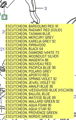

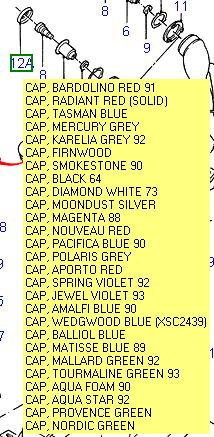

Все интереснее на самом деле.. Та цепочка, которая с номера 12 начинается - это крышки в цвет кузова, похоже. Там цвета на выбор.
А 11 и дальше - это некрашеные видимо, там выбора нет. Деталька 11 имеет код 6529524, на Экзисте есть, но стоит каких-то диких денег.
Деталька 12 код 6729127-цвет APORTO RED например (на каждый цвет свой код), на Экзисте 500 р стоит.
