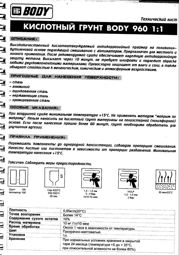

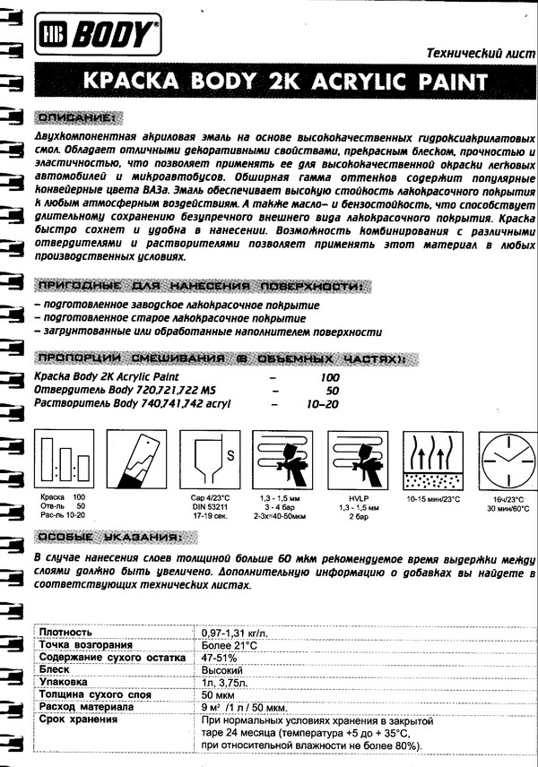

В магазине подарили книжицу по расходникам Body....
Подскажите что означает картинка с кривыми линиями и стрелочками....это промежуток времени между укладкой слоёв? Этот параметр так и не понял где найти =(
ЗЫ могу всю книжоцу просканить...если конечно надо....там такие инструкции по всем расходникам боди...тока как её выложить...могу ПДФку сделать, например

Холёся....у Body нет таких растворителей....
Есть 740,741,742 acryl
750 synt
767 Eco-tyn
777 blend-in
780 poly
Насчет промежутков между слоями не подскажешь....там выше выложена инструкция... :oops:
Escort IV 1.3 OHV 1988

ошиблась, значит 740
последний раз красила с промежутком в 30 минут... намного лучше получилось, хотя раньше по 10 мин держала...
