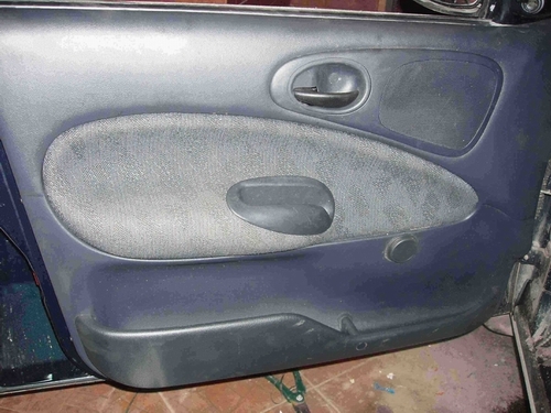

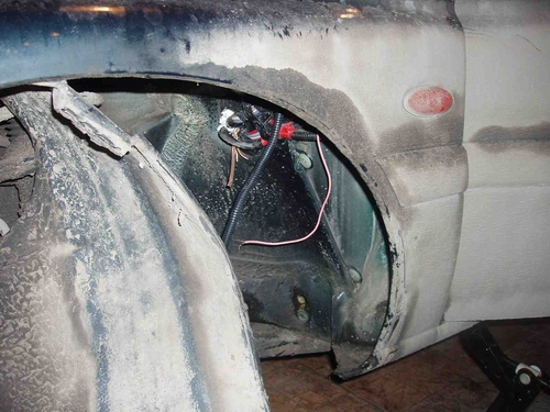

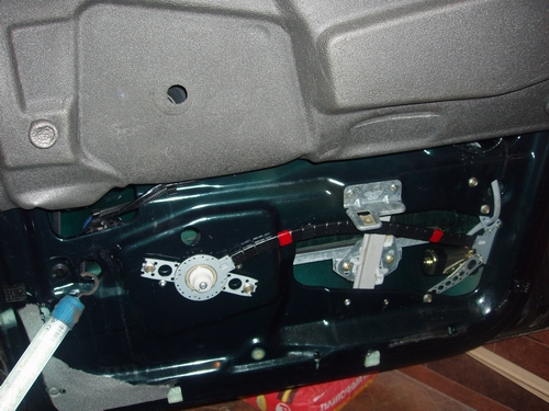

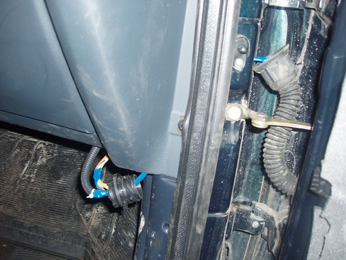

Эскорт, HCS, немец, 1998/97.
Подарены стеклоподъемники. В комплекте куча препходничков, подкладочек и прокладочек, кнопки и проводка. Проводка предполагает установку кнопок в двери в специальных кассетах - 2 на водительской и одна справа. Мне это показалось неудобным и я разместил 2 в блоке рычага КПП. В моторный отсек протащил через резиновую пробку под левым брызговиком. Отверстие замазал герметиком. Чтобы протащить в двери пришлось высверлить середину разъемов в гофре и в ответной части. Всю проводку кроме как в гофре двери проложил в разрезной гофре. Крепил само устройство болтами с гайками (в комплекте не было - зато был мешочек саморезов). Смазал. Отверстия в дверях закрыл заглушками из комплекта. 7 часов в теплом гараже с телевизором и перекурами. Извините за бардак с фото - не умею.
Комментарий к файлу: Коробка
P2060024.JPG [ 91.32 КБ | Просмотров: 9557 ]
Комментарий к файлу: Пробка под брызговиком
P2060018.JPG [ 146.46 КБ | Просмотров: 9557 ]
Комментарий к файлу: Проход через дверь
P2060023.JPG [ 151.91 КБ | Просмотров: 9557 ]
Комментарий к файлу: Так оно стоит
P2060028.JPG [ 150.06 КБ | Просмотров: 9557 ]
Комментарий к файлу: Вид двери после
P2060026.JPG [ 137.77 КБ | Просмотров: 9557 ]

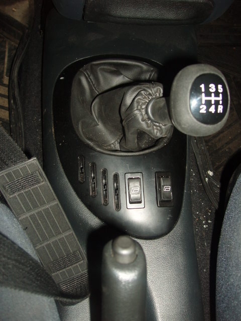

В моторный - за + с аккумулятора. Электросхемы не имею. А на разъем под электротекла питание при выключенном зажигании подается? Есть желание впоследствии поставить блок закрывания окон при постановке на сигнализацию.
Добавлю фото с кнопками.
Комментарий к файлу: Установка кнопок
P2100001.JPG [ 123.21 КБ | Просмотров: 9467 ]
