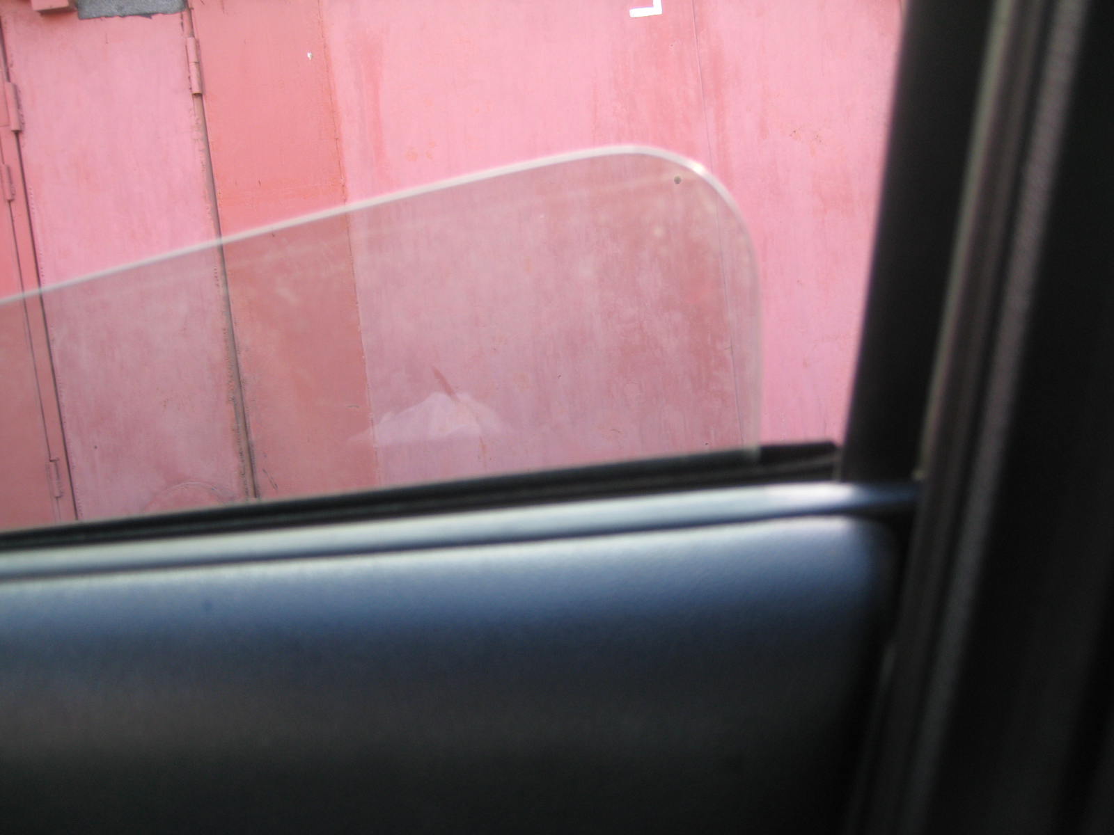

СообщениеДобавлено: Вт сен 28, 2010 1:09
У меня похоже тоже что то в двери сломалось.
Стекло при подъёме прямо заваливается в низ и застревает.
Комментарий к файлу: Стекло в нижнем положении перекашивает.
IMG_2123.JPG [ 112.85 КБ | Просмотров: 9781 ]

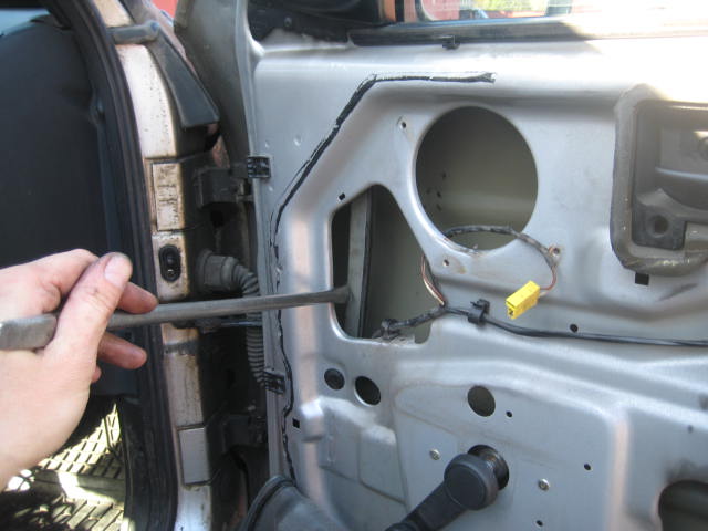

Сегодня снимал обшивку.
... кронштейны на скобу на жигулевских стеклах варила...
Там всё оцинкованное. Коррозии нет.
Комментарий к файлу: Направляющая стекла
IMG_2134.JPG [ 33.03 КБ | Просмотров: 10299 ]
Комментарий к файлу: Немного подогнул переднюю направляющую
Не помогло.
IMG_2136.JPG [ 49.32 КБ | Просмотров: 9779 ]

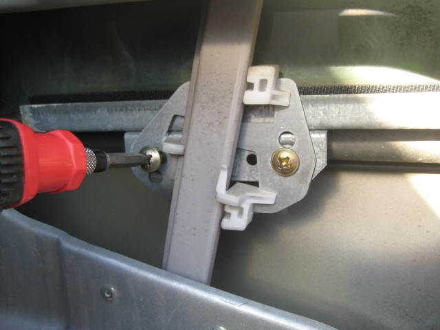

Комментарий к файлу: Грепёж стекла
IMG_2128.JPG [ 37.56 КБ | Просмотров: 10304 ]

вылечил быстро:
-поднял перекошенное стекло до конца и помог руками встать на место
-ОСЛАБИЛ два винта крепления стекла (на фото у Mishalа - IMG_2128.JPG)
-немного провернул ручку стеклоподъемника (как бы опуская стекло), но совсем чуть чуть, что бы винты на креплении стекла находились не ровно по центру отвестий, а сместились - одно вверх, другое вниз.
-затянул 2 винта
