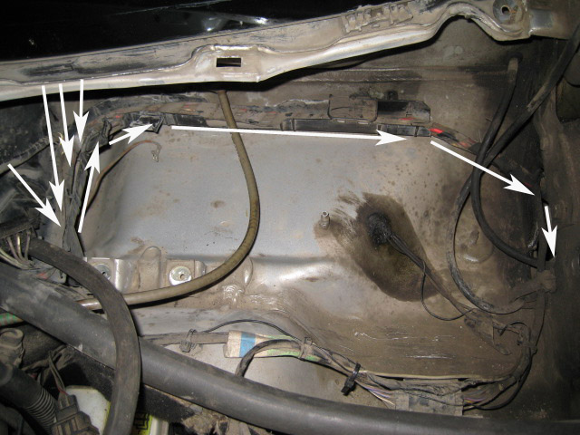

Заливает блок предохранителей. Капает рядом с левой ногой.(немного левее, аккурат под коврик)
Не могу найти от куда течёт.
Сегодня снял дворники, решётку, снял механизм стеклоочистителя.
Вроде всё ок!
Есть предположение , что течёт по пучку проводов, которые идут через крыло в кабину.
Предположительно вода капает со стекла и решётки в короб , где лежит кабель и далее по проводам в кабину. Там растекается по ним же.
Что думаете? Возможно?
Какие ещё могут быть варианты?
Комментарий к файлу: Стрелки показывают направление воды.
(стеклоочиститель снят)
протечка.jpg [ 119.28 КБ | Просмотров: 5666 ]

Нет, Миша.
Та дырка - это слив.
Туда вода и должна сливаться под крыло.
На входе кабелей в салон такой реальный пыльник, что ничего туда не протечет (вряд ли он может разрушиться, если только был разрезан).
Да и дырка эта направлена вниз (т.е. кабель на входе в салон идет вверх).
Мои версии:
1. Сгнил стык нижней кромки стекла и кузова или просто потерял герметичность.
У меня было порядочное количество рыхлой ржавчины в том лонжероне поперечном (или как еще назвать железку эту, верхнюю кромку моторного щита).
2. Люк у тебя есть? Может соскочила трубка со сливного отверстия "корыта".
Тогда вода примерно туда и потечет.
3. Еще вполне вариант с неплотным прилеганием разъема электропроводки ведущего в дверь.
У меня там была порядочная гниль, сварщики даже сваривали немного.

Кромка стекла вроде не ржавая.(не заметил коррозии.)
Люка нет.
Разъем кабеля на дверь - посмотрю. У меня есть коррозия на нём, но с другой, с правой стороны. А этот, вроде в порядке. Летом там всё промазывал, ничего не заметил.
Спасибо.

А может это трубка от заднего стеклоомывателя прохудилась? она как раз гдето там проходит
:wink:

Было тоже самое, капало на левую ногу. Тоже визуально дырки не нашел.
Проблема решилась замазыванием герметиком сомнительного места, а именно там вдоль всего переднего стекла идет шов (в "отсеке" стеклоочистителей), он типа замазан каким-то герметиком заводским и сверху лежит кузовная краска. Так в месте где этот горизонтальный шов упирается в левый бок машины там получается сходится 3 листа железа и вот в том месте была маленькая ямка (нижний лист типа выдается вперед немного), причем дырка не прошупывалась даже самой тоненькой проволочкой. Короче замазал я это место и капать перестало.
Удачи!
Ее трудно заметить, она же изнутри.
Я свою заметил, когда снял торпеду, отковырял шумоизоляцию, и начал сувать пальцы в дырки в этом лонжероне.
Т.е. я ее не то что заметил, но нащупал.
:wink:
Тогда должна быть зависимость: "омываю заднее стекло - льет на ноги". И заднее стекло будет плохо омываться.
Заметил, что натекает за ночь, когда машина стоит без водителя и дождь идёт.
Даже мелкий дождик.
