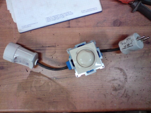

Хочу поделиться очередным открытием Америки. На фото несложный девайс на основе регулятора освещения (диммер) для регулировки оборотов болгарки если нет встроенного. Мощность диммера 800 Вт, мощность болгарки - 700 Вт. Так что хватает с головой. А на малых оборотах удобно работать наждачкой или резать металл где-нибудь в укромных местах кузова без защитного кожуха

А девайс, аналогичный твоему, можно еще из кнопки от дрели сделать - она дешевле и компактнее, помещается прямо в корпусе розетки.

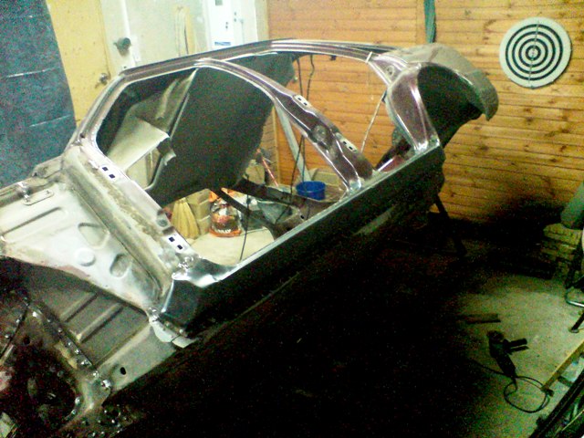

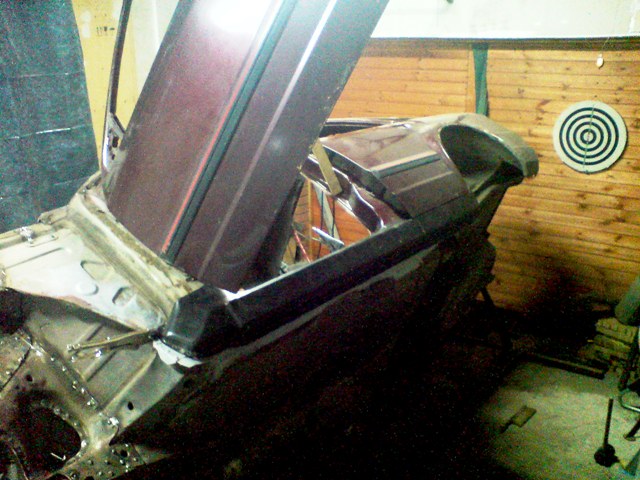

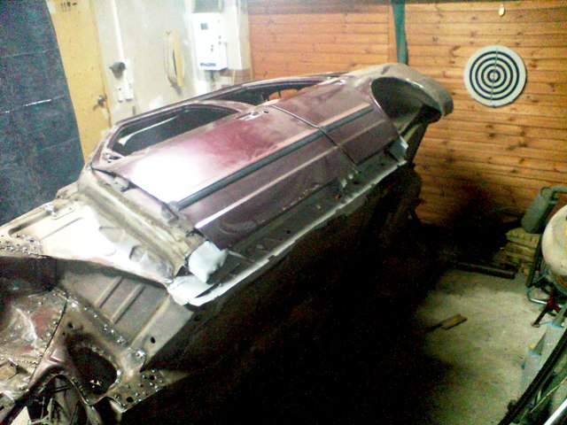

Вчера получил пороги и приступил к их замене.
Для начала плотно приложил новый порог поверх старого (фото 34). Где плотно не хотел садиться, помогал легкими ударами резиновой киянки.
Затем обвел маркером контуры порога по кузову. Снял порог и вновь нарисовал контуры, но с отступом внутрь (фото 35), чтобы иметь запас при подгонке нового порога.

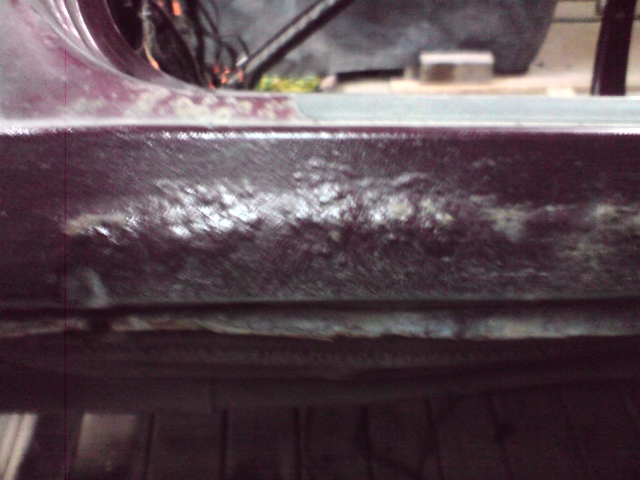

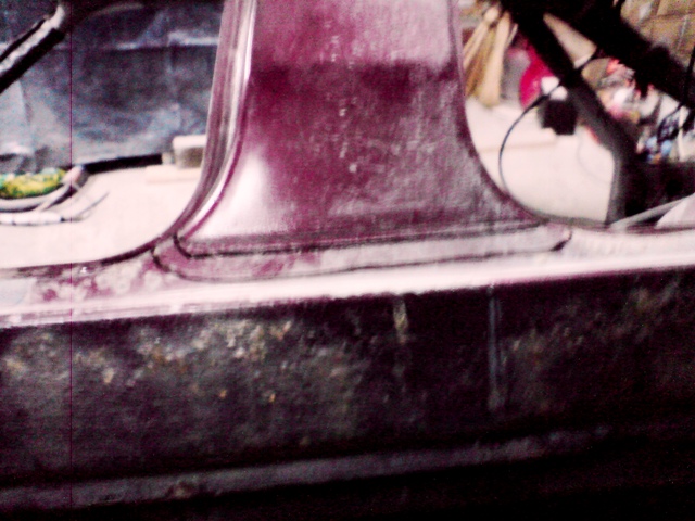

Далее начал срезать старый порог. Но перед этим для интереса проверил, что из себя представляют так называемые "жучки" в своей последней стадии. На фото 36 фрагмент старого порога в том месте, где вздыбилась краска. На фото 37 то же место, но после того, как я слегка (подчеркиваю - слегка) прошелся болгаркой со щеткой. В общем, все держалось на краске.

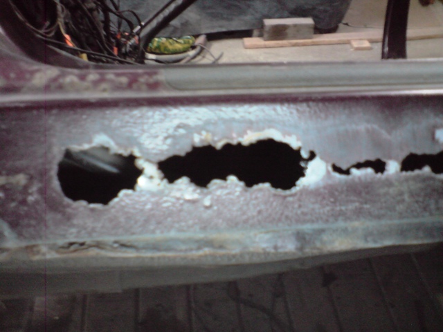

Вообще интересно, почему порог гниет в характерных местах.

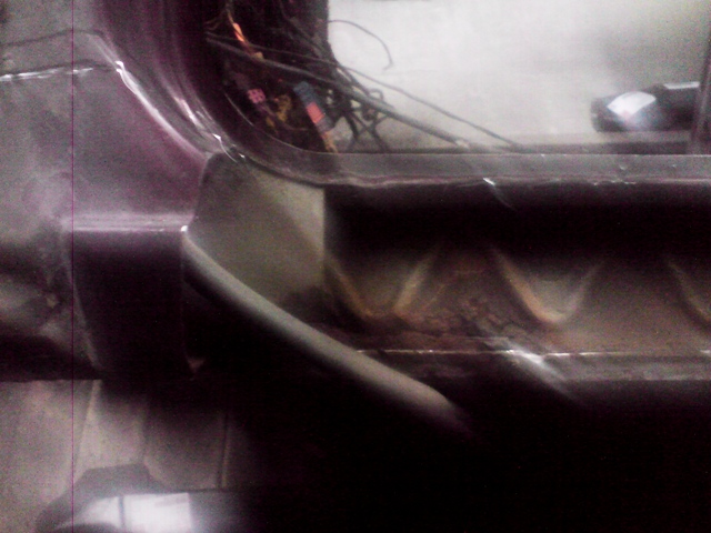

Срезая старый, обратил внимание, что ржавчина пошла с того места, где подходит трубка слива воды с люка (фото 38 ). Трубка проложена так, чтобы вода попадала сразу в дренажный отворот порога, который и предназначен для слива воды. Но мне кажется, это не самое лучшее решение - сливать воду в порог. Влага плюс песок, который всегда присутствует, благоприятствуют развитию коррозии. А порог прогнил на только снаружи, но и внутри, а также зацепило днище в месте прилегания к порогу. В очередной раз убеждаюсь, что внешняя часть порога гниет в последнюю очередь.
Думаю переделать слив воды непосредственно на улицу. Пока не знаю, как это организовать. Есть идеи?

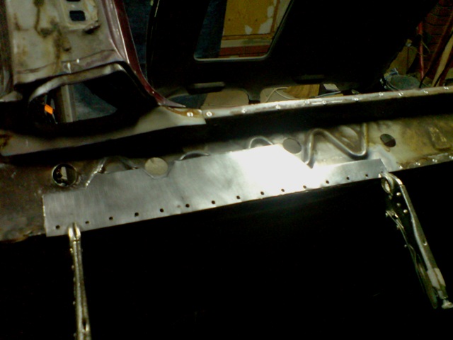

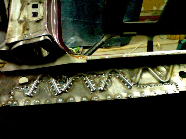

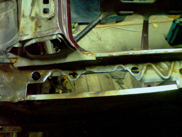

Для начала я вырезал все гнилье на внутреннем пороге и на днище. На днище вварил вставку (фото 39)

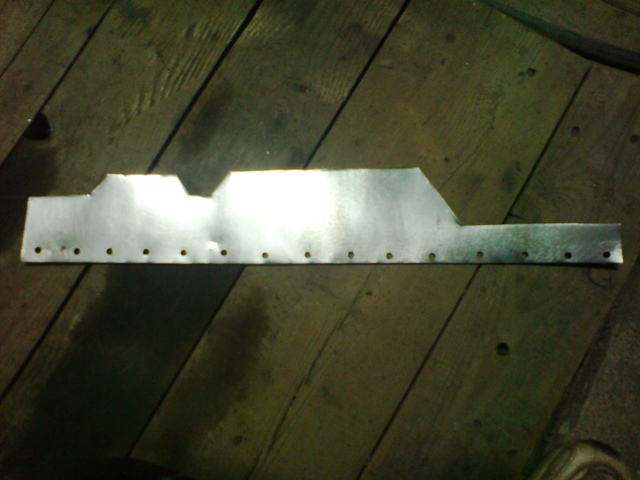

Приложил к порогу лист, обвел края и вырезал заготовку. В том месте, где она соединяется с днищем, нашил отверстий диаметром 5 мм с шагом 30-40 мм (фото 40)

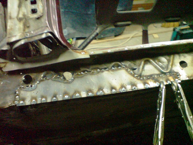

Зажимами зафиксировал вставку на пороге (фото 41) и приварил (фото 42).
Из кусочков 15х45 выгнул при помощи тисков и старого сверла желобочки и приварил их, как ребра жесткости (фото 43).
Теперь аналогично предстоит сделать на остальной части порога. До встречи. Не переключайтесь :D

С идеями водоотвода тяжело, хотя мне это тоже предстоит - люк есть, время от времени заливает.(передняя правая трубка забита, похоже)
Блин, когда я уже доберусь до машины..
А ребра стоит, наверно, варить не только к заплате, но перекрывать ими всю высоту порога - таким макаром завяжется заплата и 'материковый металл'. Кстати, тиски плюс шарик от подшипника плюс молотк - это вполне хорошая система для выштамповки ребер жесткости прямо на листе, без приварки.
Еще немножко инфы непровереной (тут пробегала где-то) - Волговский усилитель порога подходит по высоте в Эскортовский порог. Может, имеет смысл заменить целиком.
А заднюю часть порога ты уже срезал, как там состояние?

Я срезал весь порог от начала до конца. Состояние в районе задней арки тоже плачевное.
С дренажом думаю поступить так: вывести трубку за порог, аналогично тому, как сделано с задними трубками

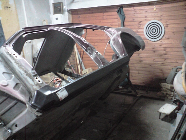

Наконец-то закончил ремонт внутреннего порога, по окончании покрыл все грунтовкой, ею же вскрыл внутреннюю сторону внешнего порога. Прежде чем устанавливать порог на его бортах (в местах будущей сварки) нашил отверстий диаметром 6 мм с шагом 3-4 см и повесил двери (фото 44). Затем на зажимах закрепил порог и проверил равномерность зазоров между ним и дверями (фото 45). Правильно это делать при помощи сверла (по совету канала Дискавери), но я делал "на глаз" - нижняя кромка двери на пару милиметров выступает за край порога. По книжке "Ремонт кузовов" это вроде допускается. По крайней мере, как это исправить малой кровью я не придумал.
После того, как порог встал на место, снял двери и полностью его приварил. Где раньше была точечная сварка варил по отверстиям, в местах прилегания к кузову варил непрерывным швом. Затем все зачистил болгаркой (фото 46).
