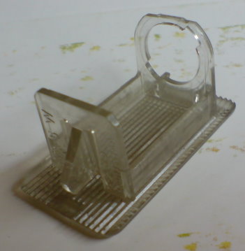

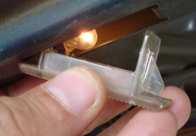

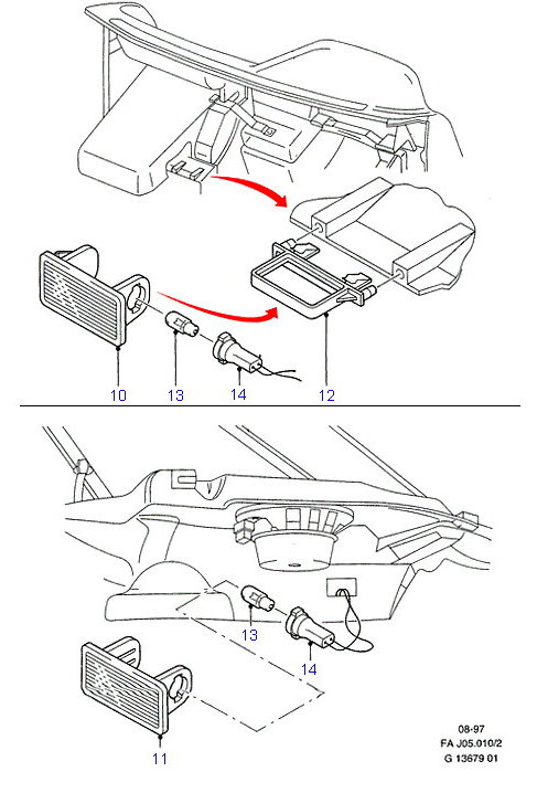

1000092 писал(а):
я у себя нашел тоже плафон. вернее то что от него осталось. востановил как смог. еще только стекло осталось найти к нему. как он там вообще должен крепиться?
Разберешься? Оригинальные коды не стал писать, думаю хватит и финиш кодов.
10, 11 - 6136623
14 - 7158623
13 - Лампа клиновидная, безцокальная 5 W.
Комментарий к файлу: Рассеиватель фонаря багажного отделения.
004.jpg [ 20.21 КБ | Просмотров: 3603 ]
Комментарий к файлу: Крепление при помощи защелки

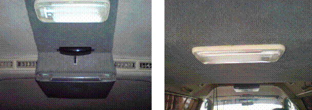

Этот плафон плавиться начал у меня и лампочка вылетает из своего посадочного места, я думаю другой плафон повесить, может даже люминисцентную лампу как у газели в салоне :) и не плавит и светит хорошо и не жрет тока как нить накала

А почему плавится, что лампочка постояно горит, чели.
