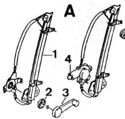

Поскольку я зимовал с палкой, подпирающей стекло, возник вопрос: на МК5 3-х и 5-ти дверные эскорты отличаются стеклоподъемники? Не хочу тупить на разборке, поэтому выкладываю фото моего механизма...

на 3-х дверке тросы длиннее, но я себе с успехом поставил от универсала в трехдверку с переделками (у меня ручная крутилка стояла).

т.е брать любой, а трос химичить уже?
СообщениеДобавлено: Чт мар 26, 2009 12:37
Нет, химичить не советую - геморно (проблема в подборе нужной длины троса и оплеток - если старого нет). Но на крайняк - можно. Более того, если уж химичить, то заменить можно на любой другой тросовый ЭСП... Его ж не обязательно прикручивать там, где он раньше стоял... Но это уже колхоз.

Тему перенесли, но все же может кто и прочтет мое сообщение. Как узнать точную длину троса? Я покупал машину со стеклом, которое уже до конца не опускалось (трос короче необходимого)...

agricola: длина троса у тебя правильная была, если стекло не полностью опускалось - это оно к тросу неправильно прицеплено было. Трос перематывается барабаном, причем оба конца на этом барабане закреплены. Стекло в нижнем положении - это трос полностью перемотан на 'верхнюю' половину барабана, а у тебя стекло зацепили где-то посередине - вот и не хватало хода вниз, его можно было бы поднимать еше вверх, но там рамка мешает.
