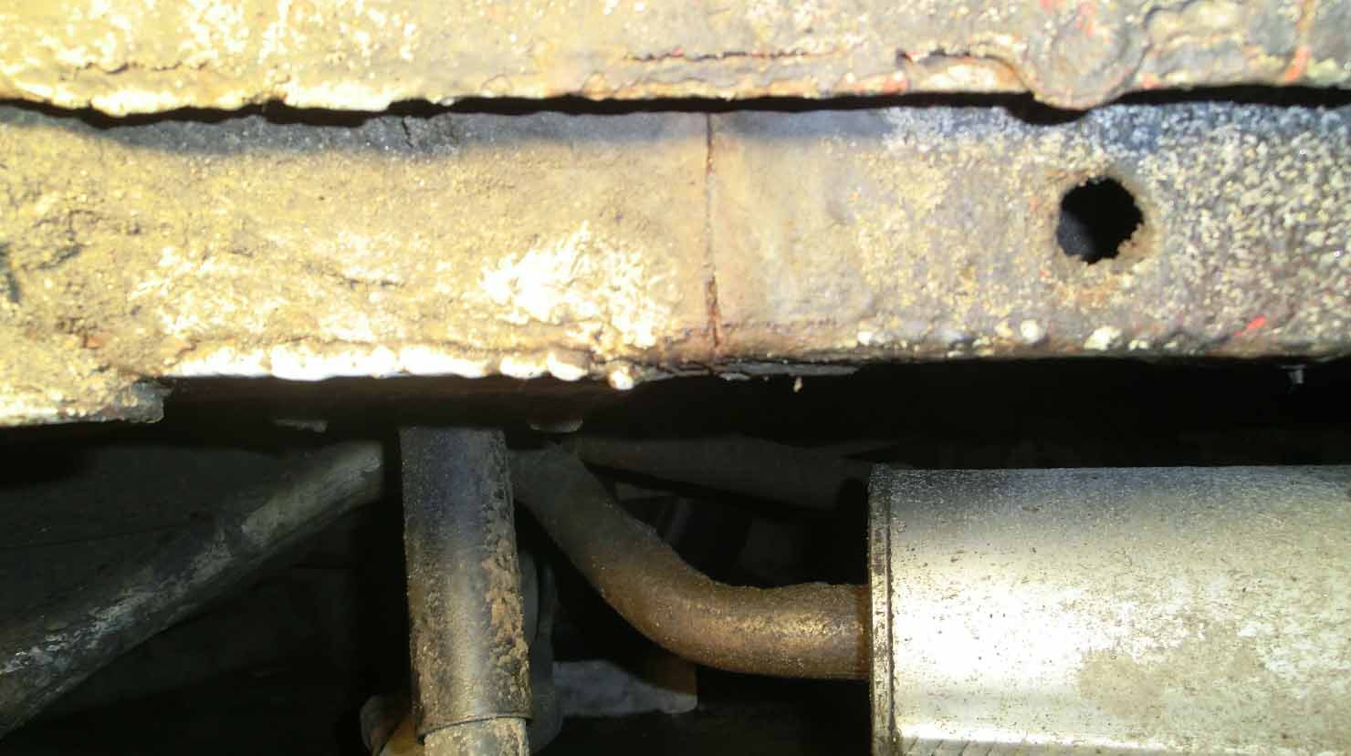

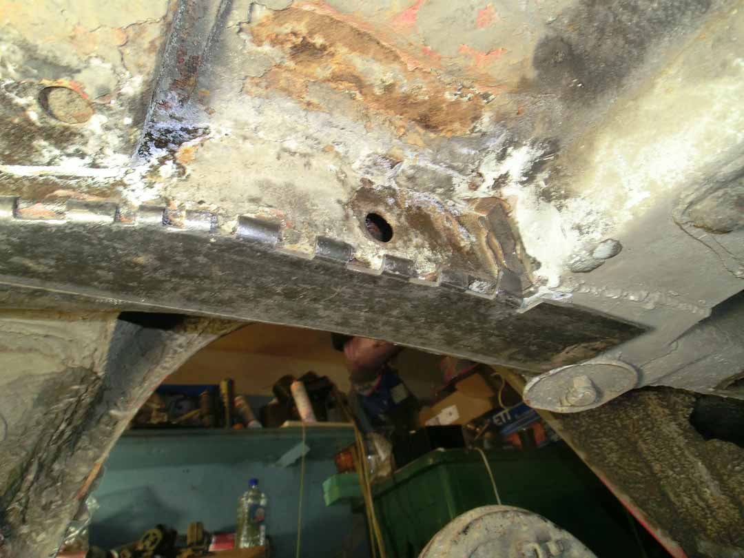

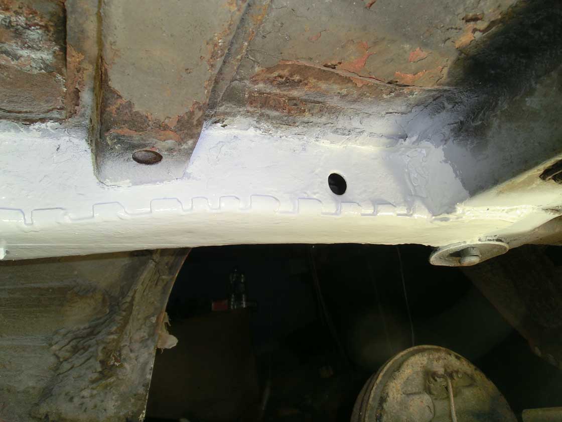

Обнаружил трещину в левом лонжероне. К специалистам обращаться не стал, а сам взялся за сварочный аппарат. Выточил профилированную нижнюю деталь лонжерона из металла около 3 мм и приварил. Вентиляционное отверстие сбоку я заклеил, чтоб ничего не летело. Думаю лучше залить в лонжерон мовиля или сала в перемешку с отработкой, а дырки эти дренажные - Зло.
