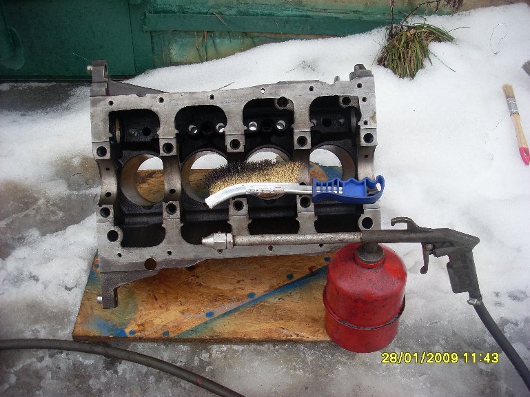

А ни чего сложного.Приобретаеш промывочный пистолет(фото ниже)Ещё нужен компресор,электрическая плитка или дровяная печь ну или что нибуть чем можно растопить пуш сало.Растапливаешь пуш сало.В него добовляешь отработки, примерно 50%на 50%(попробуй в маленькой таре разведи сначало чтобы при остывании пушсало с отработкой было примерно по вязкости как солидол). И немного бензина или растворителя.И всё это нагреваеш,желательно вместе с пистолетом.Можно впринципе не греть а добавить побольше бензина.(с банзином поосторожнее чтобы вся эта смесь не вспыхнула).Количество бензина добовляеш на глаз (Пистолет будет распылять значит хватит,лишний выдохнеца)Подымаешь обшивку,ковралин в райёне порогов.А лутше всё из салона выкинуть вместе с сиденьями(чтобы от бензина не прованяли).Включаеш компресор и во все вентиляционные отверстия что встретятся пропыляеш пистолетом.Где получиться кисточкой мажешь(при этом отработку и бензин можно не добавлять в пуш сало но его надо будет подогреть до текучего состояния).Также продуваешь задние и передние лонжероны.А лутше пролить все полости;двери,капот,заднюю дверь ну и всё остальное.В сильно жаркую погоду излишки пуш сала растаят и вытекут сами,а тонкая плёночка на метале останется и будет отталкивать воду.Так что можешь проливать всё,и побольше,но чтобы вентиляционные отверстия остовались не залиты наглухо.Почитай ещё эту темку:http://pokatili.ru/forum/sutra232316.php&highlight=#232316 Удачи!
Комментарий к файлу: Промывочный пистолет.В магазине 300-500руб.
SL382426у.JPG [ 111.62 КБ | Просмотров: 5756 ]
