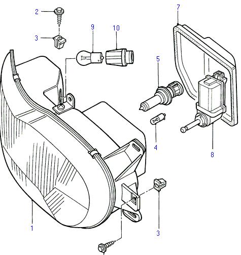

кто-нибудь!!!!скиньте пожалуйста фотки крепления передних фар!!!очень нужно!!!заранее спасибки :lol:
фоток нету. крепление на болтах в трех местах и в одном на хомуте.
2 крепления на болтах видно сразу сверху. третий болт под бампером - нужно откручивать и немного отодвигать бампер.
Эскорт 98г. (ZETEC 1.6)
СообщениеДобавлено: Вт июн 03, 2008 23:20
Сообщения: 1643
Откуда: МО, г. Юбилейный
Ну и с "внутренней" части - тоже ухо, к декоративной решетке.

да надо точно посмотреть!!!а то что-то не выходит-криво встает...киньте пожалуйста кто-нибудь!!!нужно именно крепления на самой машине...просто кажется чего-то не хватает...телевизор новый стоит

СообщениеДобавлено: Ср июн 04, 2008 11:26
Сообщения: 1643
У меня одного крепления нету на фаре, на левой.
Если надо - седня пофоткаю.
Но раз встает криво - может, недотянули?
