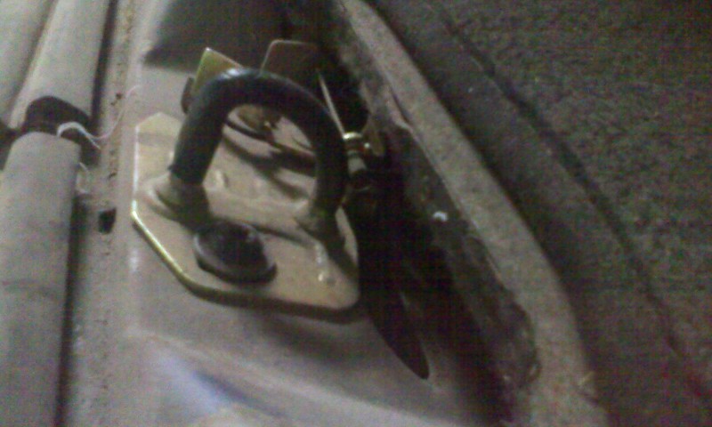

СообщениеДобавлено: Чт ноя 15, 2012 12:17
Сообщения: 406
Откуда: Минск
Не должны, стучит замок, сама крышка лежит на резиновам уплотнителе, так что стучать не может, если тока петли не разбиты, а на замке тот что на кузове, на этом кручке как буква "П" должна быть пластикая втулка, если ее там нет или ее диаметр стал меньше, то крышка будет стучать так как замок в зацепе болтается. А регулировки не спасут!

СообщениеДобавлено: Чт ноя 15, 2012 13:31
Сообщения: 224
Откуда: Славянск , Украина .
опс :shock: а втулки на П -образной скобе у меня то и не наблюдается.
Намотал на скобу примерно пять витков изоленты , после этого крышка захлопнулась с ощутимым усилием. А открылась - с еще с большим .
Оставил пару витков , думаю этого должно хватить дабы убедиться что проблема в отсутствии втулки.
Втулку я так понимаю отдельно не установить , менять замок ?
СообщениеДобавлено: Чт ноя 15, 2012 14:03
Сообщения: 406
Откуда: Минск
Вот так должен быть!

СообщениеДобавлено: Чт ноя 15, 2012 17:21
Сообщения: 1132
У меня голая железка без эластичной трубки, но дверь не стучит. Правда, чтобы закрыть, надо слегка хлопнуть, но, тем не менее, даже и не возникало такой проблемы.
Кстати, на старой тоже железка была голая, но тоже не стучало.
