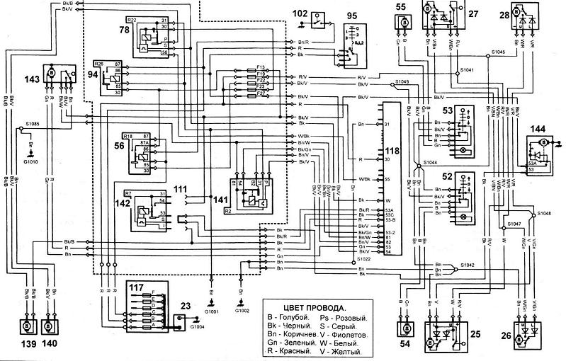

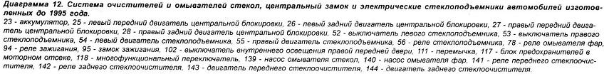

А теперь вопрос: как мне подключить штатные ЭСП?
Тупо воткнуть моторы, кнопки и реле в штатную проводку не получилось (получилось, но ничего не заработало).
Стал искать, не понимаю как должно работать реле ЭСП (56 на рисунке).
Насколько я понял, оно должно подавать +12 В на свой 30 контакт, когда работе ЭСП ничего не мешает. (А что ему может мешать? Открытые двери?)
Но оно этого не делает.
Непонятно, что должно побудить его сдеалть это. Второй контакт катушки почему-то поключен к концевику правой двери.
Там конечно же разомкнут ключ при закрытой двери.
Если подать на 30 контакт реле (черно-желтый провод) +12 В руками, то реле щелкнет, а ЭСП будут работать при нажатии кнопок.
Haynes - Схема подключения ЭСП - Легенда.JPG [39.85 КБ]
Haynes - Схема подключения ЭСП.JPG [ 101.26 КБ | Просмотров: 5936 ]
СообщениеДобавлено: Сб июл 07, 2007 17:22
Сообщения: 4139
Откуда: Великий Новогород
Какая вообще логика работы ЭСП?
Работают когда включено зажигание и когда зажигание выключено, а дверь (хоть одна) открыта?
СообщениеДобавлено: Вс июл 08, 2007 5:13
Сообщения: 4139
Разобрался.
По ходу в схеме опечатка (либо праворукая схема).
Концевик должен быть не 102 (правой передней двери), а 100 (водительской).
А логика такая: ЭСП работают при включенном зажигании и при выключенном зажигании и открытой водительской двери (чтобы видимо закрывать забытые окна, когда уходишь было удобно.
