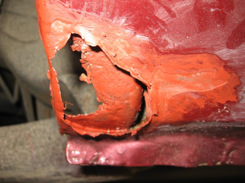

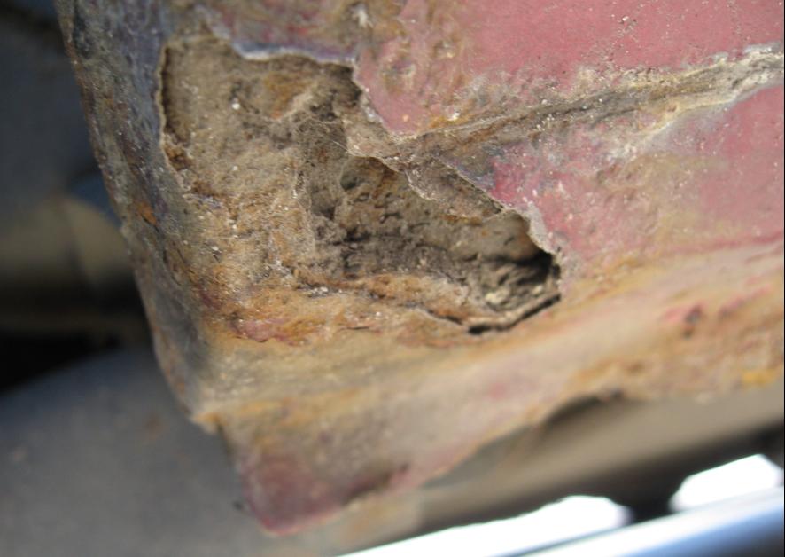

 Заголовок сообщения: Как я делал порог
СообщениеДобавлено: Вс авг 17, 2008 10:17
Сообщения: 699
Откуда: Минск

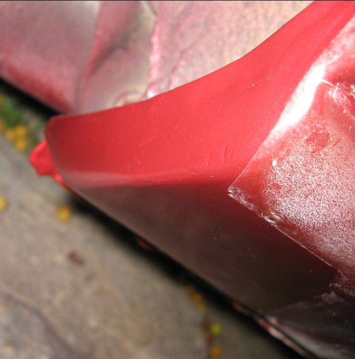

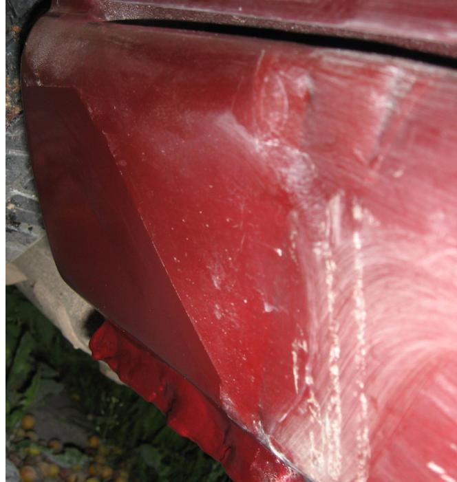

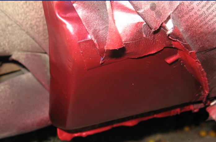

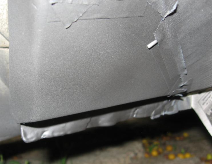

Всётаки передумал и решил зашпаклевать сие чудо!
Расковырял дырку,вычистил её и покрыл реактивным грунтом (кислотным праймером). Далее зашпаклевал волокнистой шпаклёвкой. Долго подшпаклёвывал и шкурил шкуркой. Затем покрыл антикоррозийным грунтом боди. На нём кстати говоря очень удобный распылитель стоит, очень удобно ложить грунт. Зашкрил нулёвкой грунтовку и покрасил...
не идеал конечно, но это мой первый кузовной ремонт. Незнал что надо было взять ещё универсальную шпаклёвку, её сказали одобнее мелкие ямки в конце замазыть.

Ребята напишите отзыы какие-нибудь. Или посоветуйте как лучше можно было сделать ? Заранее спасибо!
