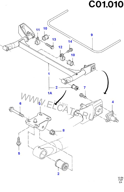

СообщениеДобавлено: Вс ноя 11, 2012 21:05
Сообщения: 1805
Сегодня гонял в сервис - спереди ставили за место "С" (на предыдущих картинках) отлично пошло, а сзади под место крепления балки к корпусу(обычным домкратом у меня получалось поднимать без проблем) но в сервисе лапы подъемника сразу слетали. В итоге так и не смогли поднять. ЗА ЧТО МОЖНО ПОДНЯТЬ СЗАДИ???
RS2000 92 г, Немец
RS2000 92 г, Немец
 Заголовок сообщения: Re: Где и как домкратить?
СообщениеДобавлено: Вс ноя 11, 2012 22:49
прям под рычаги задние у меня так не первый сервис домкратит
СообщениеДобавлено: Вс ноя 11, 2012 22:58
Сообщения: 1805
Фотку можно, хотя бы с каталога? Машина не свалится?
RS2000 92 г, Немец
RS2000 92 г, Немец
СообщениеДобавлено: Вс ноя 11, 2012 23:15
Сообщения: 1805
Вот на этой можно?
CImage.png [ 136.02 КБ | Просмотров: 10018 ]
RS2000 92 г, Немец
RS2000 92 г, Немец
СообщениеДобавлено: Пн ноя 12, 2012 0:03
угу по них и домкратят
