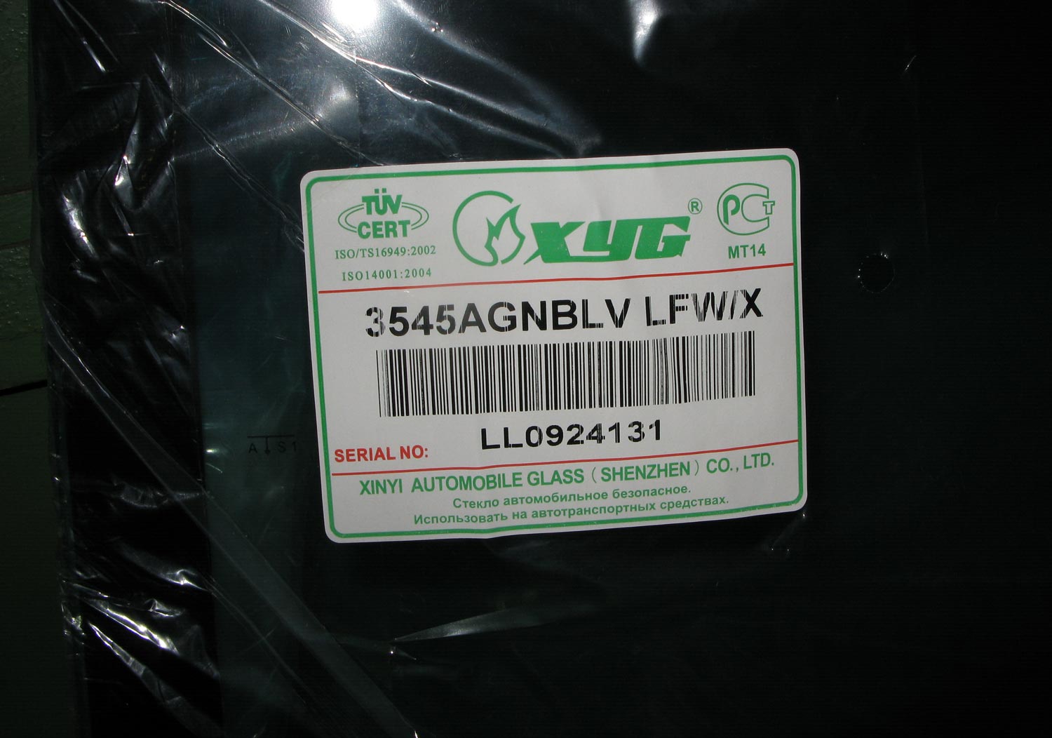

Я на своём менял лобовое - вот такое прикупил.
69.jpg [ 146.63 КБ | Просмотров: 7160 ]

Именно такое мне и привезут, хотя есть сомнения, что оно подойдёт.

Всё отлично, 3545AGNBLV великолепно подошло, фирма XYG рулит, всем спасибо!

Очень просто расшифровать: 35 - Форд, 45 - Эскорт, GN -зелёное, BL - синяя полоса, A - лобовое, V - окошко под ВИН.
Молдинг я покупал за 2 с лишним тыщи оригинал, со стеклом он конечно же не идёт, старый перед визитом к стекольщикам пришлось срезать, чтоб под ним удалить коррозию (стекольщики не будут с коррозией заморачиваться).
