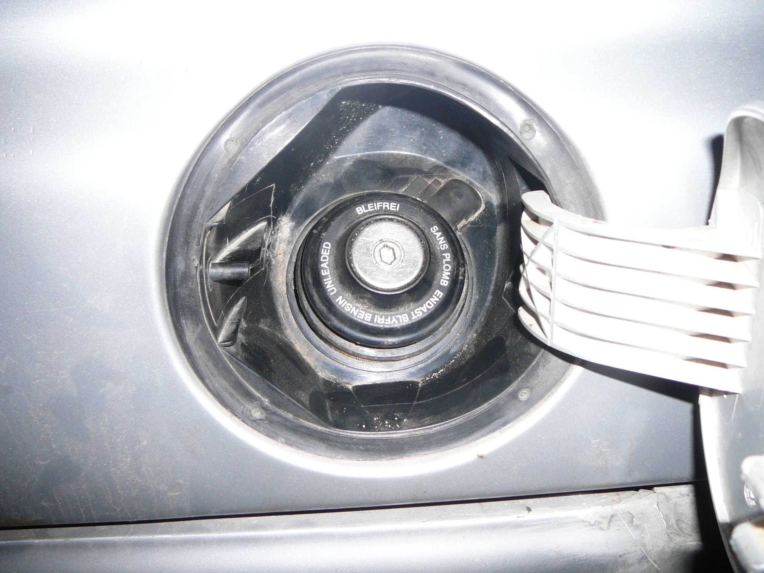

А подскажите, пожалуйста, такой вопрос кто сталкивался. У меня лючок бензобака с пластмассовой вставкой такой конструкции (фото ниже).
Снаружи все хорошо, а внутренняя сторона крыла проржавела, где непосредственно крепится заливная горловина, и она теперь болтается в воздухе. Понятно, что надо ставить заплатку, вопрос в том, как снять пластмассовую вставку, чтобы через нее добраться до пораженного места. Кто снимал – подскажите, pls.
P1100024.jpg [ 320.3 КБ | Просмотров: 4915 ]

Снимаешь обшивку и внутри она держится на защелках!
Обшивку - это в смысле резиновую кольцевую прокладку между пластмассовой вставкой и крылом?

Не надо резинку трогать. Эта вся штуковина целиком выходит наружу. Для этого надо изнутри багажника аккуратно отверткой или чем-то еще подцепить защелки-выступы на пластмассе и продавить весь лючок наружу. Не очень, конечно, удобно, все наощупь, но я недавно вынимал - вполне успешно.

Обшивку в багажнике!
Спасибо. Вроде понял. В четверг попробую разобрать.
