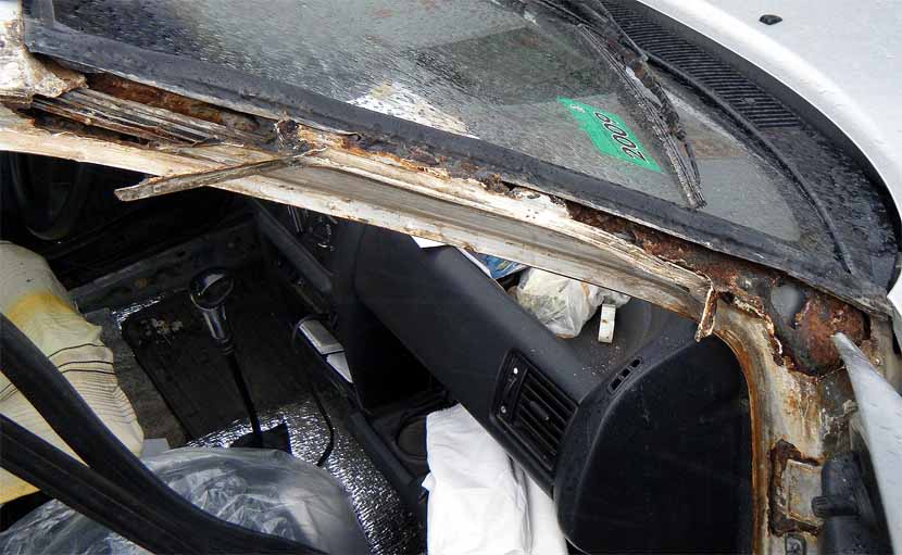

если только до весны - то есть на зиму - берешь пару кило пластилина, сушишь все по максимуму и залепляешь, нагрев. Сверху можно даже из баллончика облить - если чем-нить типа мела напылить - ляжет нормально.
Но если окажется, что это не до весны - переделывать будет сложнее.
боюсь, что пластилином тут не отделаться:
Комментарий к файлу: правая стойка лобового стекла (остатки)
escort_right_front.jpg [ 65.33 КБ | Просмотров: 4274 ]
Ford Escort - 1993 - 1.6 - 16V - Zetec - 5 дв.хэтчбэк

Nikson1200 ОУ! :shock: :shock: :shock: сильно. Даже мои сквозняки отдыхают, пожалуй (хотя на жиге было просто крыша отдельно - стойка отдельно - низ рамки отдельно). Однако все равно - если надо загерметизировать и по весне сдать - пластилин. А вот если ездить дальше - ТОЛЬКО варить.

У меня было вот что
Изображение Изображение

и как это ремонтировалось ? ::thinking::

1) обдиралово болгаркой кордщеткой (не латунной - прямой стальной) - до момента, когда мелочь перестанет отлетать. До этого было расковыряно отверткой - результат как раз на фото. До ковыряния дыр вообще не было - были пузыри с трещинами.
2) легкое застукивание внутрь кружев без их полного удаления - как кратер получается
3) обезжиривание
4) несколько слоев волосатой шпатлевки ( не скажу производителя, но у нас на рынке есть торговая точка, которая дряни мне не продавала ни разу. НЕ новол всякий!)
5) старательная работа шлифмашиной - хорошую волосню руками не сошлифуешь
6) 2к грунт штатным способом (то есть пульвер/компрессор). Чем больше слоев - тем лучше
7) и 2к эмаль (я поленилась осваивать металлик, тем более хотелось поскорее, а в запасе лежали остатки темносиней 2к эмали от казенного сарая.
Грунт и эмаль максимально по правилам. По уму всю эту дрянь надо изнутри густо залить тектилом/пушсалом или их смесью, но пока заглядывание под резинки не настораживает. А так на жиге крыло в 2000 поврежденное до крк в 2007 дожило не отваливши на местах сквозных рваных дыр в арке.

Вообще это, конечно, халтура та еще, но если несущая способность кузова сохранилась достаточной, а узел не мокнет изнутри и не работает на перегиб - можно и так. Пороги я так и не подумала бы штопать.

пороги таким макаром штопал, а вот такой угол около лобовика не осмелился !

wolkarthyr пороги как раз железные должны быть... варить мне лень было в данном случае. Потребовало бы снять двери, а я не люблю этого...

эээ ну как сказать если ты из волосянки пороги делать будешь, то согласен, а если несколько небольших дырочек заделать, то жёсткость порогов не изменится ! Да и машина старая, жёсткость металла почти никакая ! Когда поддомкрачиваешь машинку двери открываются-закрываются как всегда ?
слушай, я ее год не поддомкрачивала - если речь о форде. На жиге с 2005 года (крк) так было, но сейчас у средней стойки уже место искать надо. А спереди и сзади - да, есть куда домкратить и на двери пока еще не влияет. То есть геометрическая жесткость еще есть (а я двушку местами вваривала), а локальной уже не везде...
