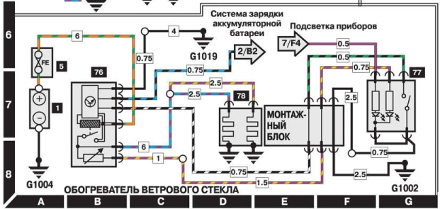

Вот схема к твоему году
Комментарий к файлу: 76 - реле обогревателя
77- кнопка
78 - обогреватель лобового стекла
5 - главный предохранитель F E

А кодов реле нет случайно?
78 - это обогреватель который в стекле??? или ещё что то отдельное надо?

Нет, номера реле не знаю(у меня нет обогрева).
Ничего отдельно не надо, 78 - это само стекло с проволочками внутри.
