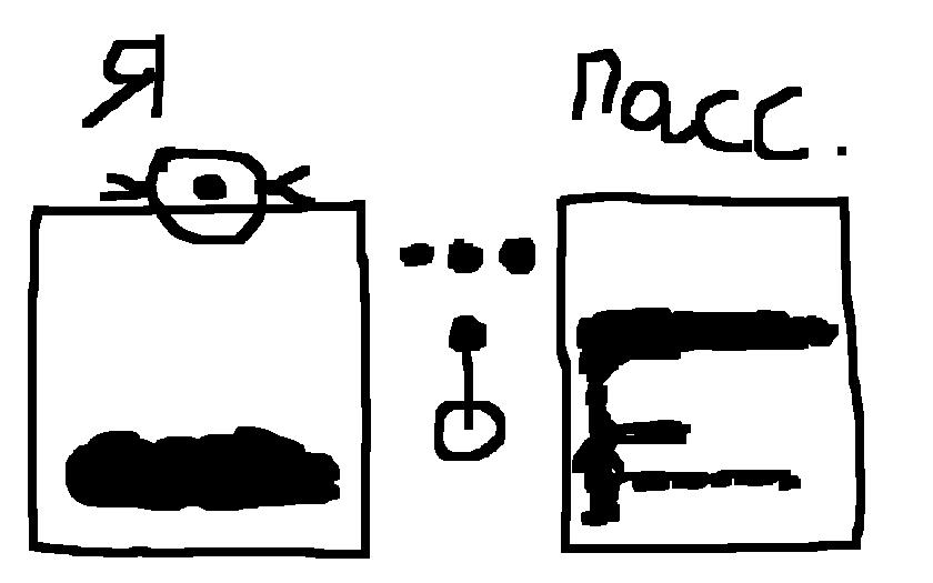

А у меня снова старая песня с мокрым ковролином: поменял лобовое стекло, поставил новый уплотнитель, пролил герметиком все щели, даже снимал пластмассовую пластину внизу стекла и везде-везде пролил, ни одной щели нет - и ВСЕ РАВНО после дождя ковролин мокрый, что под пассажиром, что подо мной.
Даже снимал антенну и там все мазал герметиком (где-то тут читал, что помогло), и еще на время дождя закрывал клеенкой всю дыру с АКБ - еще сильнее мокреть стало. :-(
Вода распределяется так:
Escort VII седан 1995 (декабрь), Zetec EFI 1.6i, 16V, 90 л.с. МКПП, B5/IB5, ГУР, кондиционер (сгорела обмотка)
СообщениеДобавлено: Пн янв 16, 2012 11:13
Зарегистрирован: Вс ноя 07, 2010 23:45
Сообщения: 58
Откуда: Новороссийск
Распределение влаги под ковролином

А где аккумулятор дырок нет?
СообщениеДобавлено: Пн янв 16, 2012 23:14
Сообщения: 58
Была дырень, что из-под бардачка текло как из крана, заварили. Если бы ее прорвало, то текло бы туда же. А так по-партизански под ковролин затекает.

Под коврик. Может у тебя в полу дырки или трещины? У меня со стороны пассажира спереди под ковролином дырки. Решено делать летом. Ветошью промасленной заделал.

Ковролин сам полностью не снимал, пока руки не доходили. Может правда просверлить дополнительные дырки в отсеках с АКБ и колокольчиком и трубку туда? Потому что в отсеке с колокольчиком есть два отверстия, через которые уходит вода, и под водителем все равно мокро.

Вроде нашел, где течет. Снял АКБ с мастером, а там... дуршлаг, дыры. После 3 месяцев дождей все сгнило.
Под ковролином днище не гнилое, целое. И то радует. Под дворниками тоже без дыр, стоки чистые.
Все заделали, полдня поездил, из бардачка конечно накапало еще, но очень надеюсь, что это остатки воды, которая где-то внутри была и при езде вышла. ::doh::
