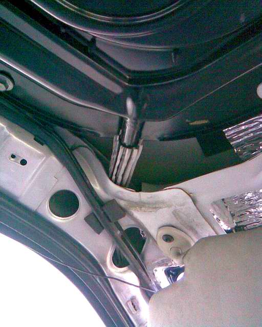

на первом фото - вид из салона, над головой водителя (то есть слева).
в поддоне люка на углу сделан патрубок, на который насажен шланг.
шланг уходит под крышу, попадает в полую стойку и опускается вниз.
нижний конец выходит в районе порога. шланг ребристый - наверное чтобы не дребезжал при езде.
а вот на втором фото - изображение в разрезе как это всё устроено справа, возле пассажира. стрелками показано расположение шланга внутри стойки.
в общем, как может мокнуть из-за трубки ремень - х.з. по-моему дело не в трубке.
в багажнике картина такая же - трубка уходит в стойку, потом вылазит в багажнике под обшивкой над аркой и попадает в пластиковую емкость, откуда вода выливается на улицу.

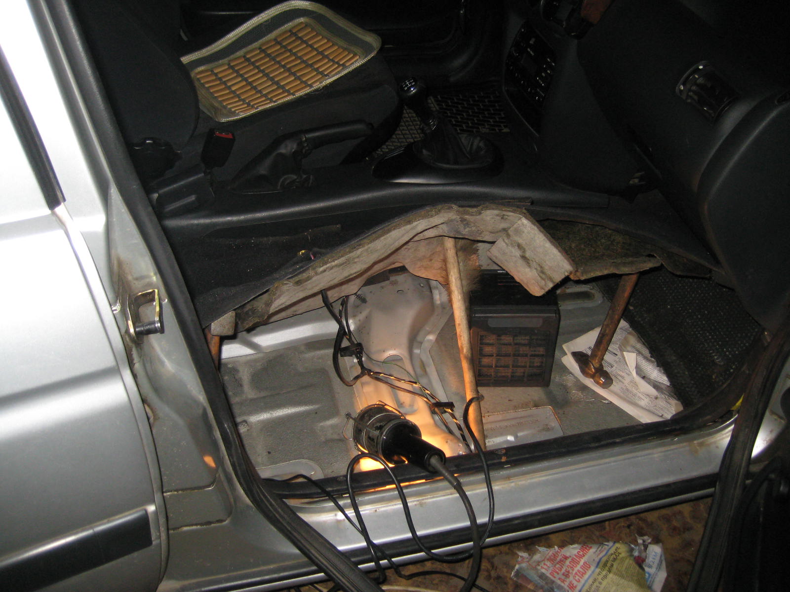

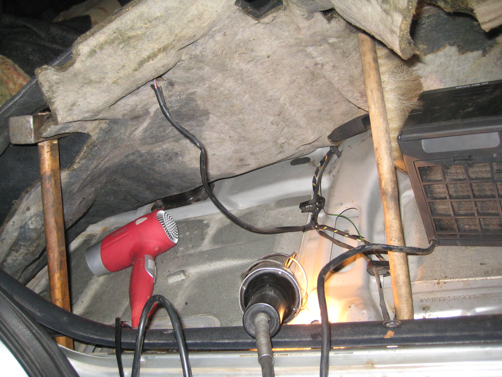

А я обнаружил сильную сырость под ковриками по всей правой стороне.
Снял правое сидение, ремень , накладку порога.
Так же сильно мокрая нижняя часть обивки моторного щита (со стороны пассажира) под бардачком.
От куда может течь, даже не знаю на что грешить...
Менял весной лобовое, может из-за него?
Комментарий к файлу: Очень сильно намокло в ногах пассажира(петно над феном)

Комментарий к файлу: Сырость под ковриками по всей правой стороне. Поднял и сушу

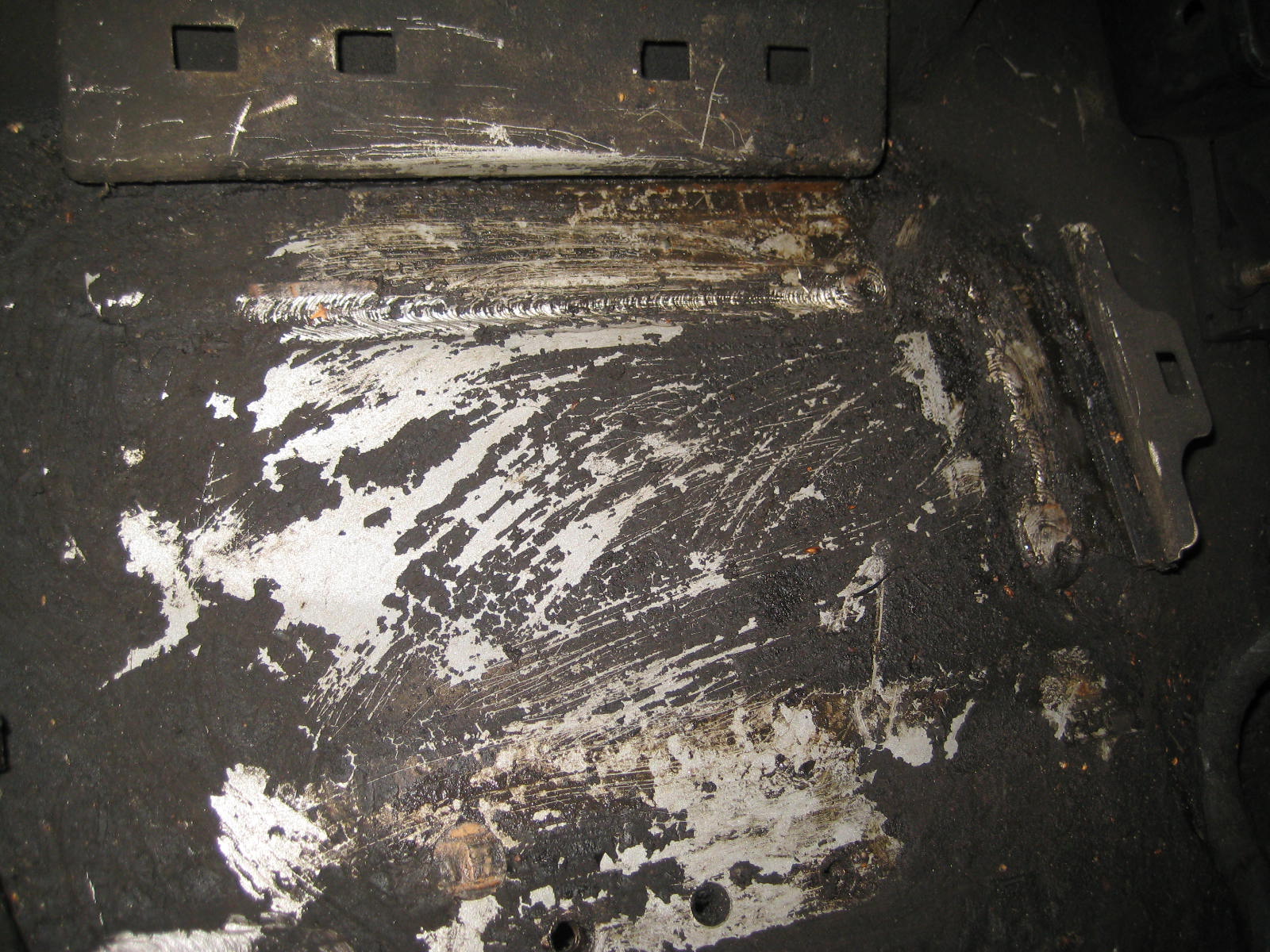

Вот , под АКБ какая картина. Намека на ржавчину нет даже :
Комментарий к файлу: Площадка под АКБ
Смазана пуш-салом
IMG_2436.JPG [ 389.21 КБ | Просмотров: 5008 ]

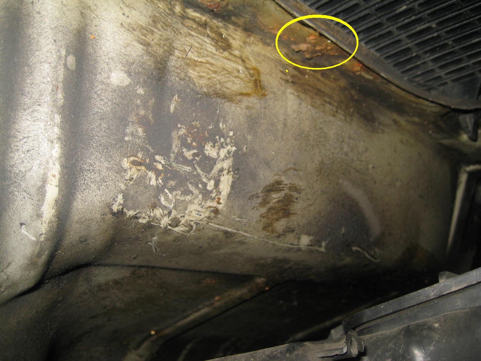

Сфоткано с места АКБ.(АКБ снята)
Комментарий к файлу: Следы коррозии
IMG_24431.JPG [ 236.31 КБ | Просмотров: 4999 ]
