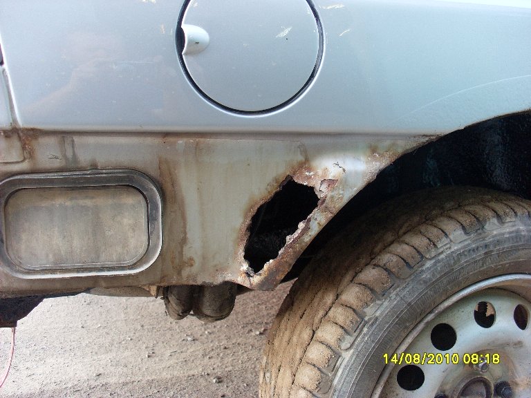

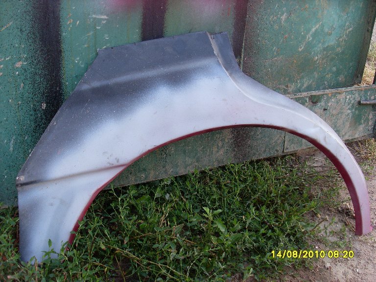

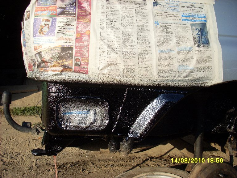

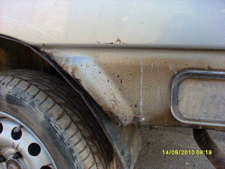

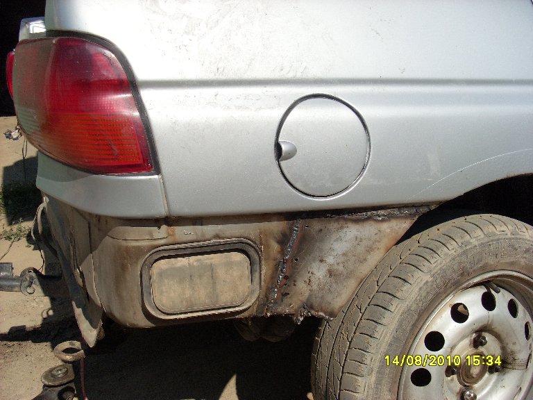

Привет всем!На днях проливал и антикорил машину.Снял задние локера и начал подготавливать поверхность к покрытию антикором.Ткнул в арку пальцем она и провалилась.Пришлось снимать бампер и варить.
Варить оказалось сложно из за жары и нахождении рядом крышки бензобака.Но приняв противопожарные меры и приняв на грудь 150грамм водки для смелости,всё получилось.
Внизу фото.
Комментарий к файлу: Правая сторона гнилая арка снизу

Комментарий к файлу: Левая сторона оказалась более менее нормальной
SL380005ум.JPG [ 104.09 КБ | Просмотров: 2522 ]
Комментарий к файлу: Новая,ремонтная арка.
SL380007ум.JPG [ 139.17 КБ | Просмотров: 2524 ]
Комментарий к файлу: Приварен кусок с новой арки.
SL380012ум.JPG [ 95.44 КБ | Просмотров: 2522 ]
Комментарий к файлу: Покрыл сначало кислотным грунтом потом обычным грунтом,краской,лаком и сверху антигравием.
SL380024ум.JPG [ 150.18 КБ | Просмотров: 2523 ]
СообщениеДобавлено: Ср авг 18, 2010 12:37
Сообщения: 699
Откуда: Минск
Молодца ! А когда арку будешь вваривать ?
Под бампером была такая же ерунда, запаял, замазал герметиком, пролил мастикой !
Арку я менять всю не буду.Мне её подварили местами где гниль была.Зачем хороший метал срезать?Ещё походит.
