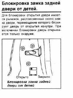

Про рычажок то я и забыл:( уменя в мануале действительно описан переключатель для блокировки защиты от детей.
Вложение:
lock.png [ 19.79 КБ | Просмотров: 11479 ]
