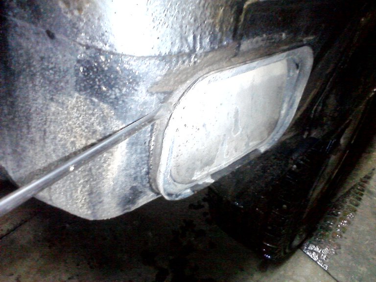

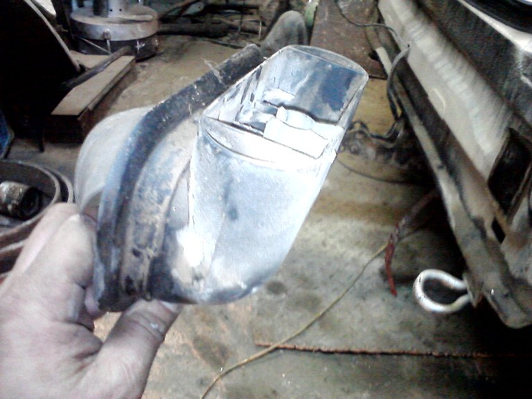

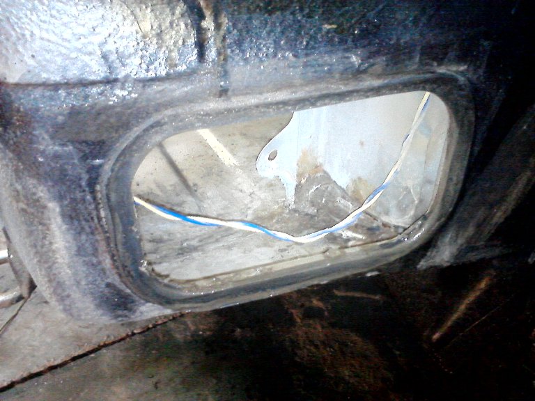

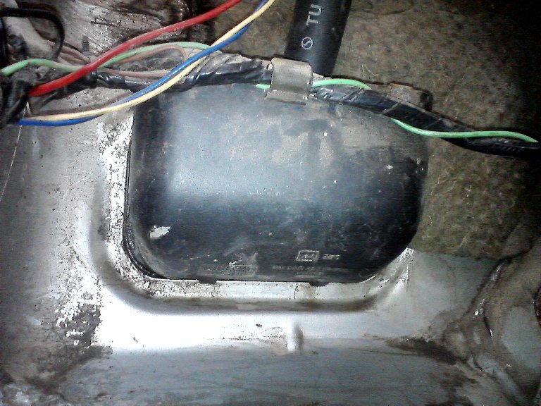

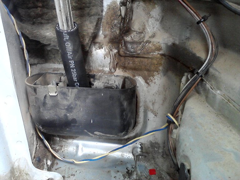

Привет всем!!!
Два года я не мог понять откуда в багажнике вода,думал (конденсат).Но этот(конденсат) становился всё больше и больше.
Но вот на днях решил помыть машину с керхера и позвал соседа чтобы тот посматрел откуда льёт.
Оказалось вода попадает в багажник через высохшие уплотнители задних вентиляционно сливных карманов.Зазор был около двух миллиметров по всему прилеганию кармана к кузову.
Рекомендую всем у кого вода в багажнике проверте в первую очередь вентиляционные карманы!!!
Я снял карманы содрал заводской уплотнитель(наподобие одностороней самоклейке)Обезжирил все места на кузове и на карманах и посадил последние на кузовной герметик.Два дня полёт нормальный!
Фото ниже:
И комментарии к ним.
Комментарий к файлу: Место подтекания воды,через уплотнитель.

Комментарий к файлу: Чтобы выташить карман ,достаточно отверткой отогнуть слегка две защёлки находящиеся внизу самого кармана .
И вытащить его наружу авто
P27-03-12_14.20[4]ум.JPG [ 108.47 КБ | Просмотров: 3632 ]
Комментарий к файлу: Высохший уплотнитель.
P27-03-12_16.09ум.JPG [ 92.66 КБ | Просмотров: 3632 ]
Комментарий к файлу: Сам карман.
P27-03-12_16.09[1]ум.JPG [ 87.13 КБ | Просмотров: 3632 ]
