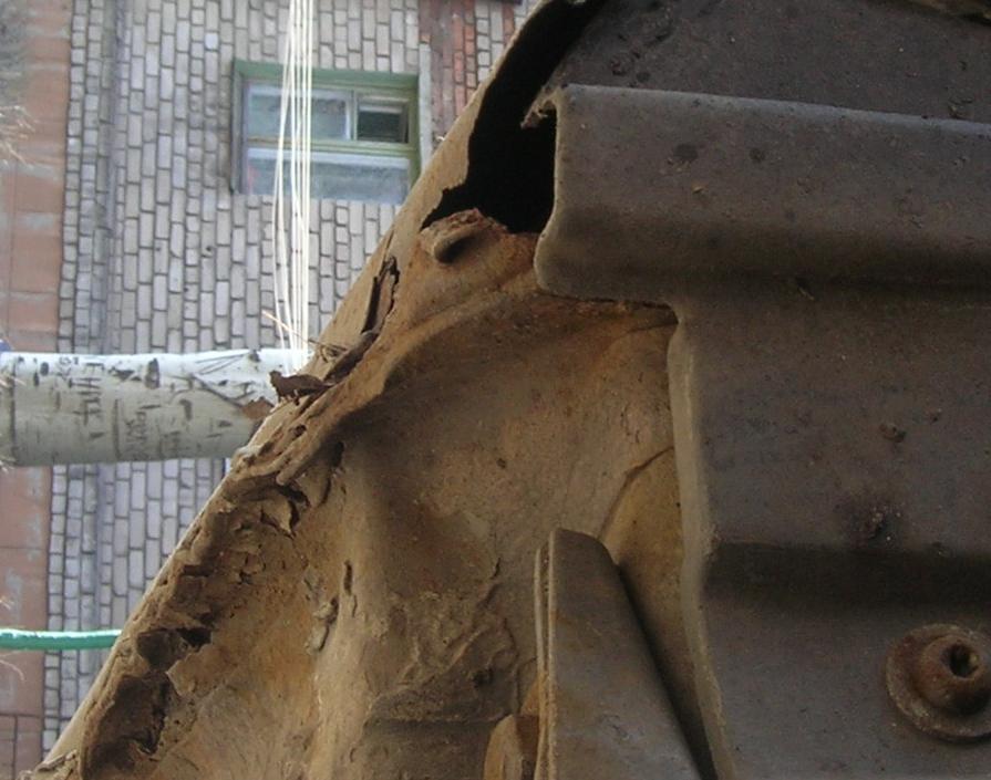

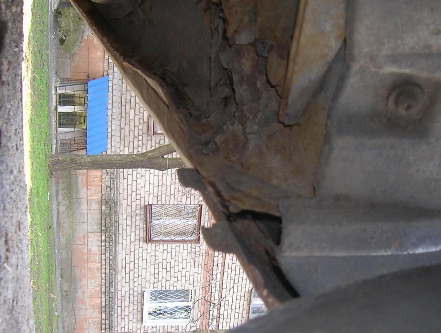

 Заголовок сообщения: Рыхлая гниль. Днище у колеса.
СообщениеДобавлено: Сб апр 04, 2009 15:30
Сообщения: 1696
Откуда: Запорожье
Гниль №2 меня беспокоит больше. Чем это опасно? Или не обращать особого внимания? Все бабло ушло на "жопу" :-(

СообщениеДобавлено: Сб апр 04, 2009 19:04

СообщениеДобавлено: Сб апр 04, 2009 20:45
Сообщения: 1696
Откуда: Запорожье
Если жопа просядет, там понятно - жопа машине. А тут чем грозит?
СообщениеДобавлено: Сб апр 04, 2009 22:47
Зарегистрирован: Вт май 10, 2005 2:51
Сообщения: 79
Откуда: Сп-б
У Эскорта несущий кузов, вся коробка должна быть жёстко связана . Эта гниль для кузова равнозначна рваным сайлентблокам для подвески.Ездить можно но геометрия кузова будет потихоньку уходить, зазоры сползут ,развал уйдёт .Но Но большинство людей не придают таким "мелочам " большого значения , лишь бы салон напедорен был и саб в багажнике бухал громко .Если хочешь долго и спокойно ездить дальше копи деньги .

СообщениеДобавлено: Вс апр 05, 2009 10:36
Сообщения: 699
Откуда: Минск
Да это больное место, где днище к порогу примыкает, сгнивает оно быстрее чем сами пороги!

СообщениеДобавлено: Вс апр 05, 2009 22:58
Сообщения: 1696
Откуда: Запорожье
при норм. развале, может из-за этого уводить в сторону? :lol:

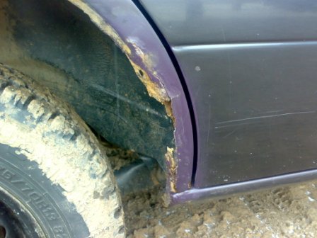

СообщениеДобавлено: Чт апр 09, 2009 21:23
Я не кузовщик, но все же, как это можно устранить?
Если гнилья нет, то вряд ли. Проверь давление в шинах, если в порядке, то тогда схождение.
Вопрос: вид чего на фотках? А то что-то не могу сориентироваться.
Но в любом случае похоже, что пороги прогнили прилично: сгнило днище в части прилегания к порогу, наверное сам усилитель и внутренний порог. Тот факт, что снаружи пороги как живые ни о чем не говорит - они гниют в последнюю очередь. А как ты домкратишь машину? В штатных точках?

 Заголовок сообщения: Re: Арка колеса
СообщениеДобавлено: Пт апр 10, 2009 12:07
реаниматор-любитель
Зарегистрирован: Пн дек 15, 2008 16:50
Сообщения: 122
Откуда: Украина, Киев
Хорошо, если это все, что у тебя на арке сгнило. Тогда можно посоветовать локальный ремонт. Нечто подобное я сделал у себя. Вот ссылка: http://pokatili.ru/forum/ftopic27717-0-asc-90.php Может пригодится мой опыт.
Сообщения: 79
Откуда: Сп-б
Заменой арок,покраской,антикором изнутри. Если нет такой возможности ,покупаешь в автомагазе "ремонтный набор" -стекловолокно + полиэфирная смола.Зачищаещь всю ржу кардщёткой на болгарке ,обрабатываешь преобразователем жравчины. Вылепляешь из пластилина недостающие куски арок и обклеиваешь их стекловолокном,потом шпатлюешь,шкуришь,красишь . И через год повторяешь процедуру. :lol:

СообщениеДобавлено: Пт апр 10, 2009 19:33
Kamioy писал(а):
Я тоже подумал вроде этого сделать, только я думал вырезать откуданибуть такой участок. А арка вся не сгнила, только этот участок.
СообщениеДобавлено: Пт апр 10, 2009 20:48
Кстати, я еще краску такую найти не могу.
На фото вижу два цвета ::thinking:: Та какой имел в виду? :smile70:
