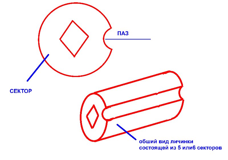

Эскортовский замок - разновидность "английского", примечателен возможностью закрыть его любым ключом. Как и англиийский состоит из дисков с кодовыми прорезями в центре. Каждый диск маркирован, набор символов с дисков является кодом ключа. Со временем фигурные отверстия в дисках разбиваются и личинка закусывает или клинит. Ремонт возможен заменой дисков с разбитыми отверстиями.

OHV гуру
Сообщения: 473
Стас Спб
Личинки-то поддаются ремонту?
Конечно лутше поискать на авторазборе вместе с ключём.Комплект новых стоит гдето от 6 до8тыс.р.
Я разбирал сваи.Были заржавевши и выработанны.Это очень геморойно.
После разборки лечинки я всё отмыл,собрал все сектора в кучю и вставил в них ключ.Повернул ключ в сторону открытия и всё это дело зажал в тисках.Потом надшелем маленьким пропилил паз в другом месте через 180градусов от основного паза(потамучто старый паз уже на некоторых секторах не совпадал).В этот паз вставляется ось диаметром 2-3мм.Так что и паз припиливается такимже радиусом.
Потом всё собираеш ,смазываеш,ось желательно заменить на новую(я брал сверло подходящего диаметра и спиливал хвостовик)
Самое главное сильно не перестораться с припилкой паза.У меня пасажирская дверь досихпор открывается и закрывается отвёрткой подходящего диаметра.До этого лечинка вобще не проворачивалась.
Удачи!!!
