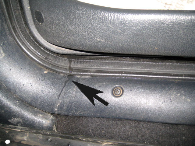

Сегодня заметил ещё одно место , где протекает вода.
Через уплотнительную резину двери, внизу, со стороны пассажира.
Уплотнение двери в профиль имеет как бы два кольца, и между ними по канавке, с верху вниз течёт вода.
Не сильно, на есть....
Буду разбираться.
Комментарий к файлу: Место протечки.
По резинке, между двух её выступов течёт вода
IMG_1290-м.jpg [ 116.23 КБ | Просмотров: 5900 ]
Буду разбираться.
Я про подобный способ поподания воды уже писал, вроде даже тут.
Только всё оказалось не так просто!!!! Виной тому не уплотнитель двери оказался!!!!!
Объясняю: вода как водится по стеклу стекает и попадает внутрь двери, а от туда должна вытекать по дренажным дыркам, в самом низу двери. Есть один момент :!: : под салонной обшивкой двери, должен находиться спец. защитно-изоляционный слой(типа изолона) и вот он должен быть герметично приклеен к металлу двери, причем по всему периметру!!!!! в противном случае, часть воды проникшая внутрь двери не вытечет по дренажным каналам, а просочиться под обшивкой, пройдет по уплотнительной резине и как видно на рисунке, стечет струйкой!!!
У меня именно так всё и было, после того как наглухо проклеил изоляцию течи больше не видно :D
СообщениеДобавлено: Ср мар 05, 2008 0:18
Д78 писал(а):
под салонной обшивкой двери, должен находиться спец. защитно-изоляционный слой(типа изолона).........в противном случае, часть воды проникшая внутрь двери не вытечет по дренажным каналам...
Дренажные каналы находятся в самом низу.
А окна, что внутри двери, под обшивкой, очень высоко расположены. Сколько воды должно набраться, что через край потекло....
Я не представляю...
