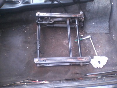

Снял водительское сиденье, а там отверстия (которые в кузове) немного подгнили. Как лучше закрепить сиденье? (сварку не предлагать)

вот фото
480.jpg [ 49.99 КБ | Просмотров: 8637 ]

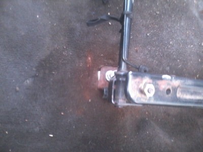

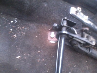

еще
s-480.jpg [ 45.38 КБ | Просмотров: 8637 ]

Да, это серьезно. Можно попробовать накладки с креплением болтами к днищу, к которым, в свою очередь, приварены гайки. Конечно, не особо эстетично, но под ковриками видно не будет.

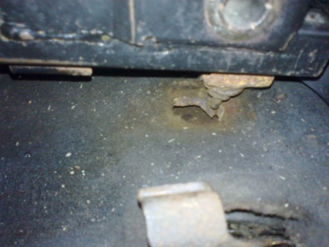

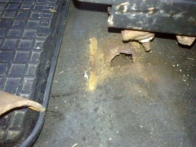

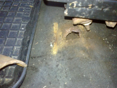

Вот так сделали
IMG00139.jpg [ 280.77 КБ | Просмотров: 8536 ]
IMG00135.jpg [ 312.92 КБ | Просмотров: 8536 ]
IMG00134.jpg [ 323.27 КБ | Просмотров: 8536 ]
IMG00133.jpg [ 288.38 КБ | Просмотров: 8536 ]
