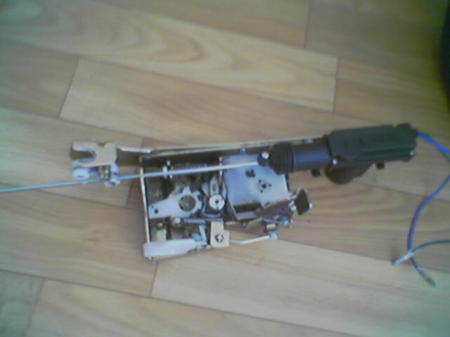

Я долго думал над установкой центральных замков но потом все же осенило , и оказалась как всегда элементарно просто....
060201_141113.jpg [ 26.09 КБ | Просмотров: 8754 ]

Макс, фоты с лучшим качеством мне на мыло кинь, плз, повешу для всех ..... Сам думаю о ЦЗ на две передние. На задние не ставлю, смысла не вижу...
Я немного попозже тебе скину а то у меня цифровека нет на днях у друга возьму и фото сделаю , а в телефоне только 640Х480 поддерживает ( если такое качество устроит то могу все крепления сфоткать и прислать хоть сейчас.)
