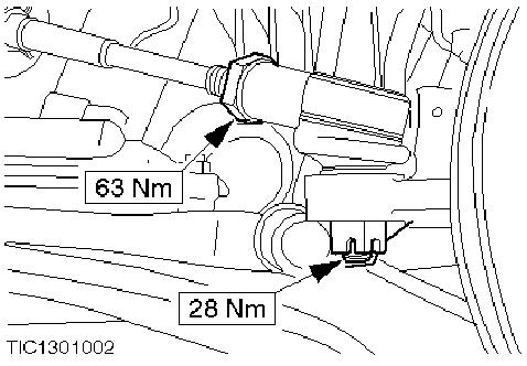

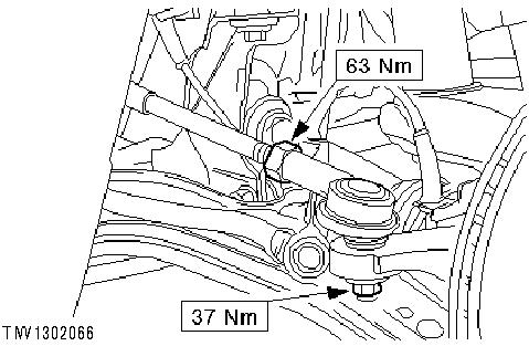

А вот пока моменты затяжки.
Интересно, что момент для "старой" системы со шплинтом ниже, чем для "новой" с противооткручивоющейся гайкой.
Но и там и там моменты не сумасшедшие, что важно.
Комментарий к файлу: С февраля 95.

Комментарий к файлу: До февраля 95.
