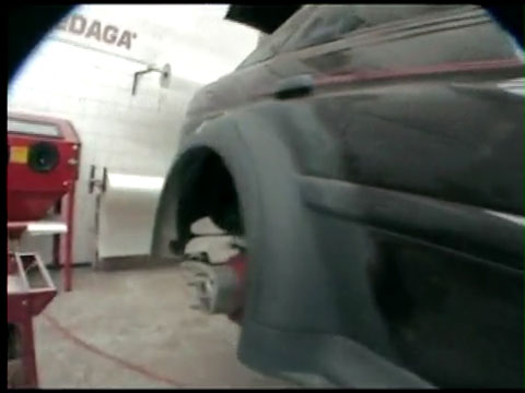

Что будет если расширю базу по 50 мм с каждой стороны как вот у этих. Хотелось бы не теоретические спекуляции.
1.jpg [ 21.74 КБ | Просмотров: 5312 ]
