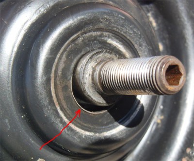

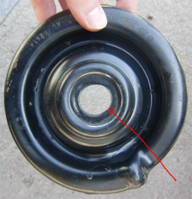

Приветствую,
Разбирая переднюю стойку (Ford Escort 95) обнаружил люфт-деформацию отверстия (см фото) на опоре пружины (тарелка пружины, чашка пружины, держатель пружины) , металлическая "воронка" в которую упирается верхняя часть пружины амо.
Возникли вопросы:
1) из за чего могло такое возникнуть?
2) надо ли менять на другую с нормальным отверстием ? (диаметр получается соответствует, вернее немного больше диаметра штока амо)
3) должен ли шток вообще двигаться в этом месте? по идее будет повреждаться поверхность штока, хотя это в самом вверху, почти возле гайки ... (на поверхности штока есть повреждение как раз на такой высоте и с одной стороны)

Это отверстие и должно быть гораздо больше штока, ведь сам шток крепится не к этой чашке, а к другому держателю, и должен иметь возможность небольшого качения относительно нее.
Так что здесь все в порядке, менять ничего не требуется.

Та же хрень, но только с правой стороны. Буквально вчерась менял пружины и обнаружил данный негатив. Вообще, имхо, по уму, это отверстие должно иметь люфт, но не такой, как на фото, ибо эта чашка фигурирует в подвеске, как упор в подшипник стойки, а отсюда может возникнуть его смерть. Я бы отремонтировал, но в данный момент в отпуске до июля, так что может осенью займусь.
Предлагаю решение проблемы такое: точим две шайбы(на обе стороны соответственно) внешним диаметром примерно, как посадочное место, в чашке, под внешний диаметр упорника, внутренний по диаметру штока стойки с зазором 0,5 и толщиной миллиметра 4. Берём наши чашки, сверлим 4 отверстия 3мм по контуру, прикладываем снизу шайбу и привариваем её по этим отверстиям. После проделанных работ, советую обрезать убогие фордовские демпферы сжатия(оставляем лишь частичку которая совпадает с диаметром штока стойки), купить от восьмёры, отрезать от них по половинке и оставшиеся установить на их законные места. Стойки определённо, проживут дольше.
p.s. имеется мнение, что данная проблема может также стать причиной стука подвески, ибо при уставших пружинах, чашка в моменты резкого сжатия, может стукаться об шток стойки.
