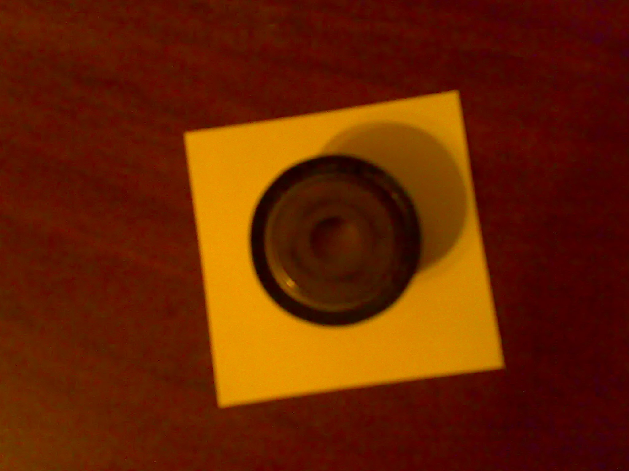

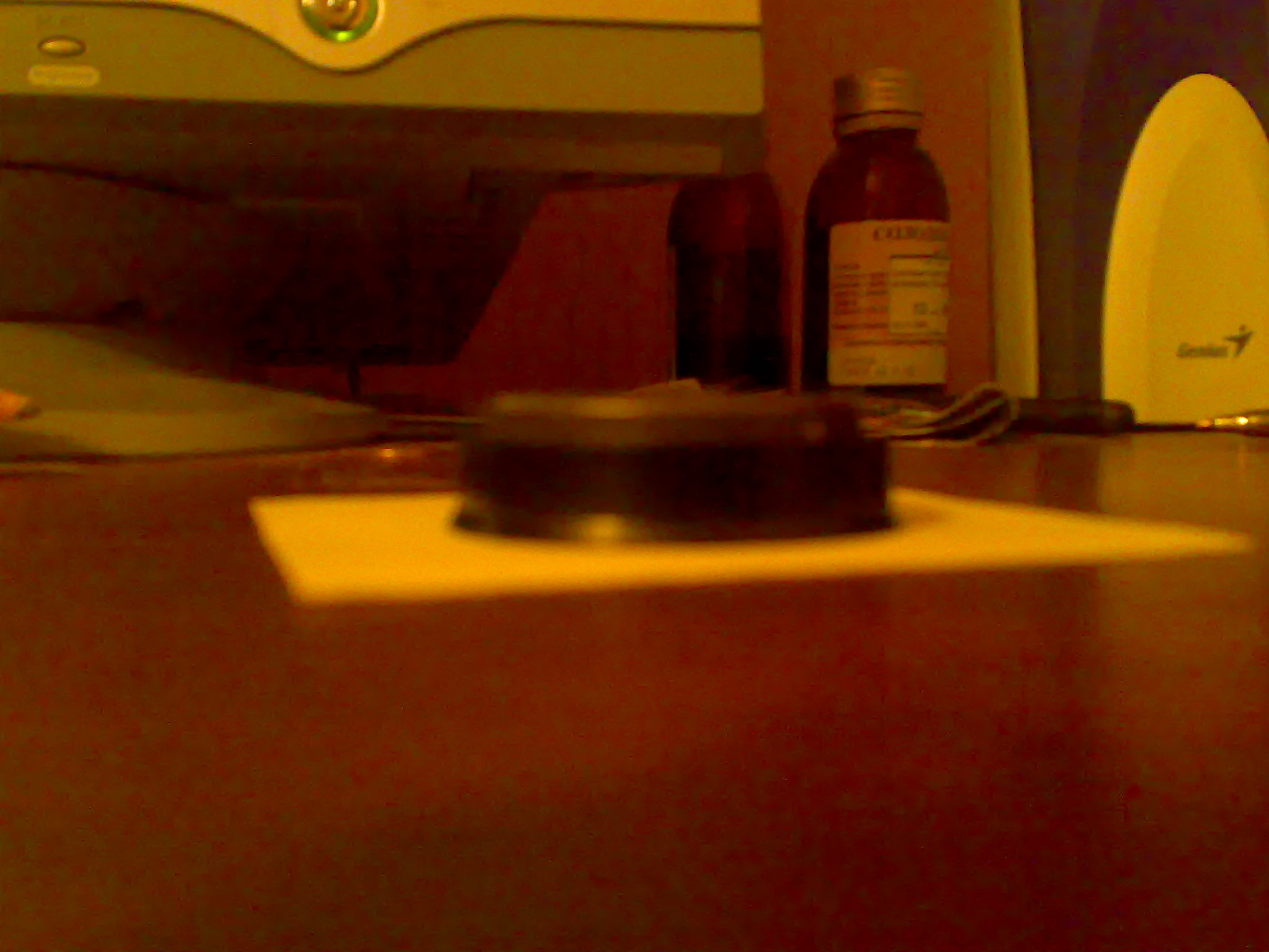

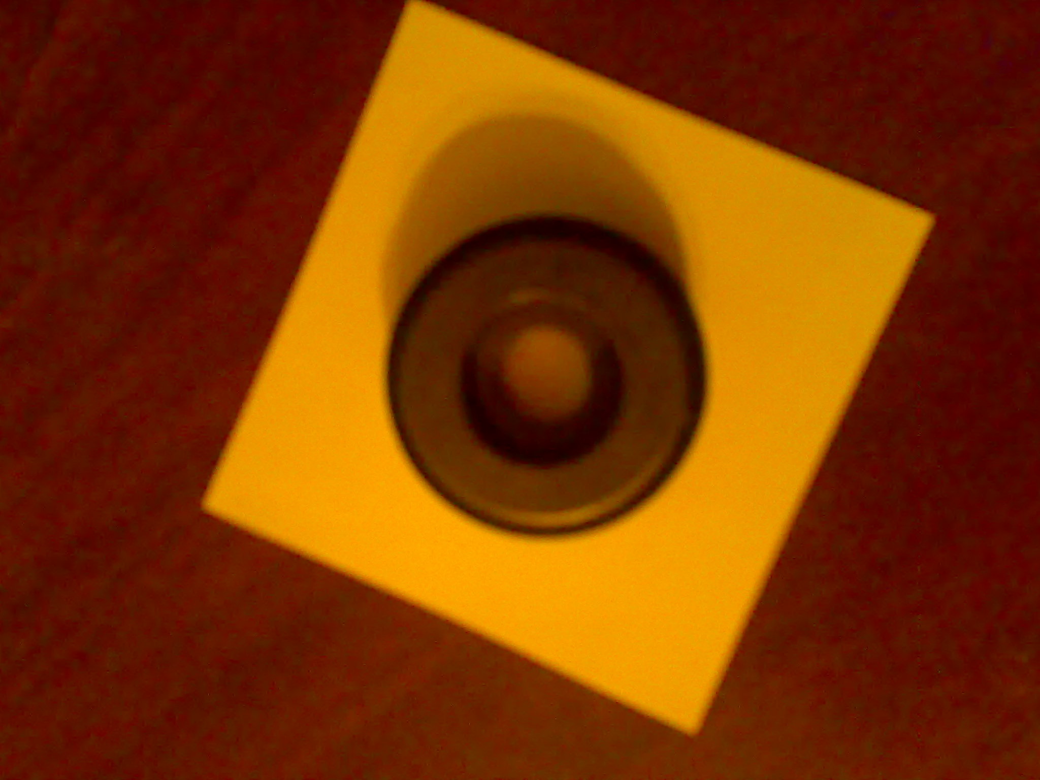

Купил подшибник, объясните где верх где низ? Как правильно поставит?
Сори за фотки с тела))) Деньги не хватает на фотик :crowd:
Фото1866.jpg [279.3 КБ]
Фото1865.jpg [247.54 КБ]
Фото1864.jpg [273.54 КБ]

Вестимо, бОльшим диаметром вниз, меньшим вверх. Имеются в виду диаметры отверстий в половинках подшипника.
Получается, что у нижней половинки диаметр отверстия больше, у верхней - меньше.

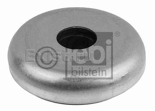

На фотке подшипника Febi он лежит верхней частью вверх (не видно, что в нижней части больше диаметр отверстия). На твоих фотках ничего не понять - мутно.

Cпасибо! Завтра пойду посмотрю,но там вроде одинаковые отверстия,попробую еще раз сфотографировать мож получится получше.
СообщениеДобавлено: Сб май 16, 2009 21:11
dsa
Спасибо,сходил посмотрел,да с одной стороны диаметр отверстия больше,значит это низ,значит поставил старые правильно,фу от сердца отлегло ::doh:: блин вот бывает же такое когда все делаешь ,все нормально ,а потом сядешь и начинаешь думать ::thinking:: а прально ли поставил и себе и другим покоя не даёшь :lol:
