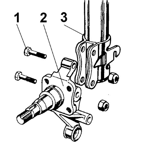

цапфа крепиться к рычагу и амортизатору
шайбами думаю отрегулировать не получиться...
если подложить шайбы то только тормозной щит сместиться, ось останеться на прежнем месте
ступица.jpg [ 41.78 КБ | Просмотров: 12526 ]

откуда такие чертежи? есть каталог в электронном виде? или мануал? поделись! ogre_elvenkiller@mail.ru
