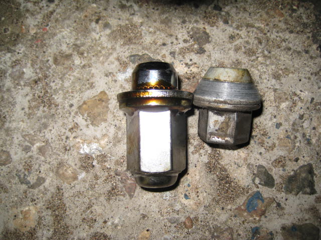

sl75 писал(а):
Какие нужны мне колёсные гайки ....
Вот такая как на фото справа. Она и штамповку прижмёт и литой диск.
Комментарий к файлу: Гайки для литья

СообщениеДобавлено: Вт апр 07, 2009 11:05
Крайне не советую ими прижимать штамповку!
Для штамповки есть свои гайки. На экзисте Феби стОят копейки.
СообщениеДобавлено: Вт апр 07, 2009 15:29
Даже под штамповку гайка с конусом идёт! На литьё она имеет длину другую.
СообщениеДобавлено: Ср май 06, 2009 18:58
А почему?
:shock:
Угол конуса такой же!
И резьба полностью закрыта от грязи.
СообщениеДобавлено: Ср май 06, 2009 22:31
Mishal писал(а):
А почему?
:shock:
На фото твоём изображена "спецгайка" для завинчивания и того, и того. Возможно оригинальная. Возможно "свежая".
Но большинство фордовских гаек для литья (оригинальных!) малого конуса почти не имеют. И завинчивание ими стальных дисков может привести (и приведёт) к завальцовыванию вращающейся конусной шайбы.
СообщениеДобавлено: Пн май 25, 2009 20:09
Зарегистрирован: Сб июл 26, 2008 20:47
Сообщения: 67
Откуда: беларусь/могилев
ДмитрийМ писал(а):
Mishal писал(а):
А почему?
:shock:
я брал к литью на форд гайки, так на коробке откуда доставали написано FORD + модели, сиера, эскорт, и др.
норм. конус как к старым штамповке. и резьба закрыта.

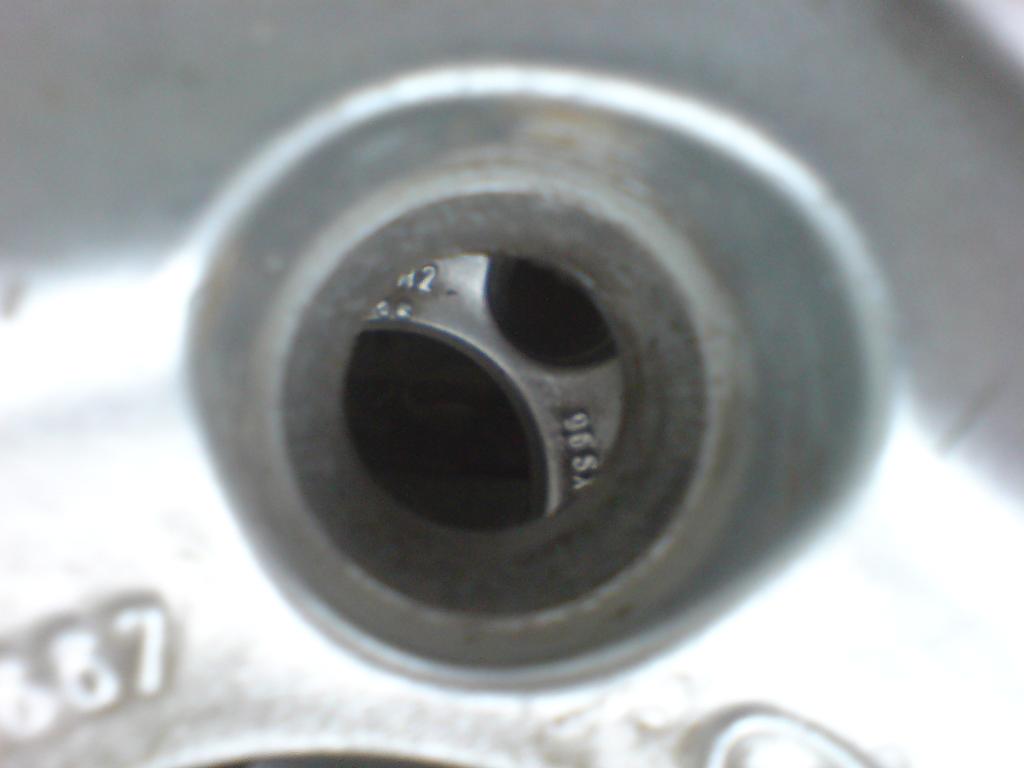

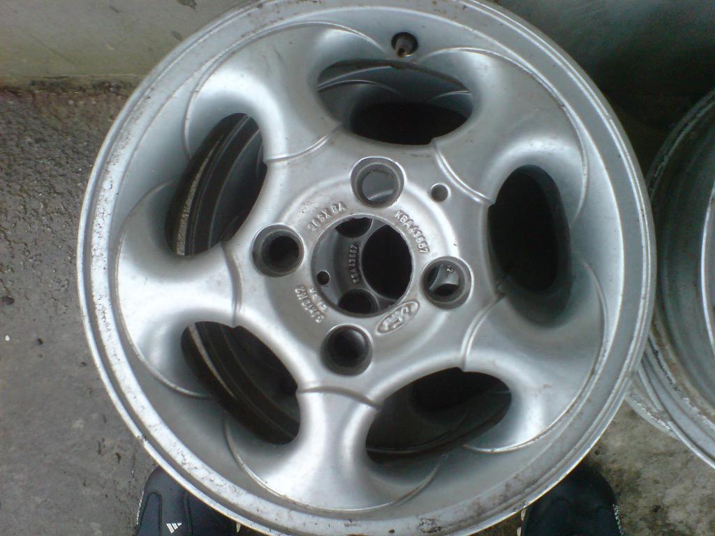

Добрый вечер)Подскажите пожалуйста, какие нужны гайки на оригинал литьё Ford.Заранее спасибо :cool:
DSC000622.JPG [ 97.85 КБ | Просмотров: 9585 ]
DSC000611.JPG [43.46 КБ]

Добрый вечер)Mishal я так понял, что гайка слева мне подойдёт?

СообщениеДобавлено: Чт дек 15, 2011 0:54
PoiZone Нет! Нужна гайка справа, с конусом.
Причём у Форда конус стандартный,60гр., но по диаметру больше, чем у обычных гаек.
У эскорта ещё были такие гайки с конусной шайбой.
http://www.samurai-ufa.ru/shop/pictures/73510_2.jpg
http://www.fordrazbor.ru/shop/files/images/_9.gif

Жаль, потому что в моем городе есть гайки такие как слева, а именно с эксцентриком есть только с 1.25 резьбой(

СообщениеДобавлено: Чт дек 15, 2011 7:12
Такие гайки ,как слева , с плоскими шайбами, идут на литые диски где нет конусных отверстий(у многих японцев, к примеру)а сделана прямая выточка.
О каких эксцентриках речь, я не понял. О секретках, может?
У моего Эскорта были с завода такие гайки, как на нижней ссылке.
И ещё, размер под ключ - у нас 19 мм.
