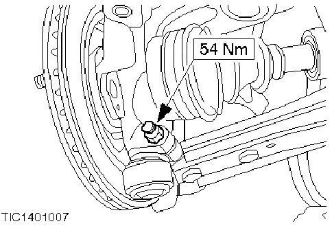

Там же хомутовый тип крепления, нужно его тянуть с нужным моментом.
Болты нужны новые, подходящей прочности и подходящей резьбы, я тоже думал поменять, да не стал, старые вроде держат.
И резьбу смазать чем-нибудь (я графитовой смазкой смазывал).
Без смазки закручивал новый болт крепления аммортизатора к поворотному кулаку - сломал (коненчо, может болт был бракованный, шел в комплекте с аммортизатором).

Хм, оригинальный болт 6080625 доступен по цене и срокам, к тому же есть неоригинал Febi.
Гайка 1505594 тоже доступна.
Пожалуй, я себе на следующий раз их куплю тоже новые.
Комментарий к файлу: Момент затяжки соединения
Lower Arm to Spinle Carrier Pinch Bolt Torque.JPG [ 45 КБ | Просмотров: 13221 ]

Могло и подраздолбать.
В таком случае, "губки" хомута сожмутся, при этом не сжав палец шаровой.
Тянуть сильнее указанного момента не нужно в таком случае (да и в любом другом тоже).
Можно сделать там рез болгарочкой на стыке "губок" или что-нибудь типа того, чтобы сделать "губки" потоньше и дать возможность хомуту обнять палец.

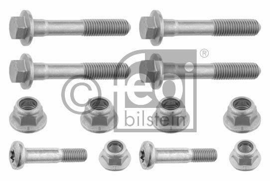

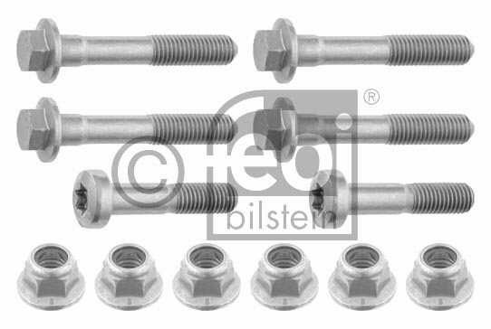

Класс, Febi делает комплект болтов крепления рычагов.
Даже целых два.
Что такое S1 и S2 я не знаю.
Судя по картинке, в комплекте 24393 (S1) резьба болтов крепления рычага к кулаку M10x1,5, а в 24387 (S2) - такая же как и у болтов крепления рычага к подрамнику - M12x1,75.
Цена за 24393 в Экзисте для меня 222 рубля, за 24387 - 265 рублей. И тот и другой сейчас есть в наличии.
