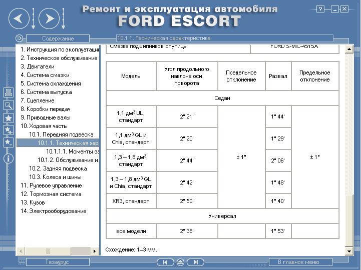

если честно я в том скрине не разобрался,на всякий пожарный вот еще скрин с проги которую на форуме раздают
-схождение.JPG [ 72.63 КБ | Просмотров: 2900 ]
