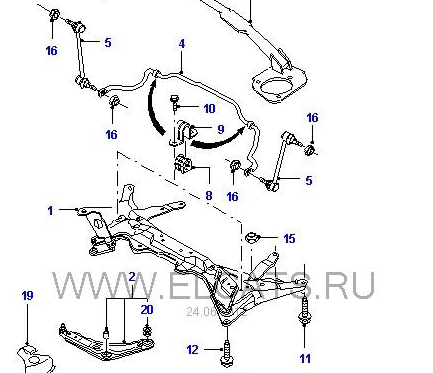

 Заголовок сообщения: Переборка подвески, нужны советы
СообщениеДобавлено: Вс июн 24, 2012 17:31
Вложение:
shema.png [ 68.86 КБ | Просмотров: 4356 ]
Сегодня дополз до сервиса посмотрели подвеску итог :(
Передняя подвеска на замену
Правый рычаг ???
Левый рычаг
Наконечники х2
Тяга рулевая х2
Стойка стабилизатора х2
Задняя
амортизаторы х2
подшипники ступицы х2 ( шумят но пока не критично)
Теперь вопросы:
С рычагами вроде определился возьму Рувиль по 1300р
Не понимаю открываю микрокат или exist на (5) пишут тяга рулевая, на экзисте в ценнике пишут стойка стаба ???
что тогда тяга рулевая
Экзист предлагает стойки стаба сталь и алюминий.
Я думаю брать стальные, а вот производителем не определился.
Какие тяги рулевые брать ( есть MOOG за 400р http://www.exist.ru/Parts/Default.aspx? ... =386942580)
Наконечники чьи брать?
По задней подвеске вообще не смотрел
про аморты и подшипники не вкурсе :)
СообщениеДобавлено: Вс июн 24, 2012 22:49
Зарегистрирован: Вт мар 02, 2010 1:11
Сообщения: 22
CSpirit писал(а):
Вложение:
Правый рычаг ???
Левый рычаг
Наконечники х2
Тяга рулевая х2
Задняя
амортизаторы х2
Теперь вопросы:
По рулевым тягам и наконечникам, бери TRW, MOOG,Sidem,rts. По подшипникам - FAG, SNR, SKF.
