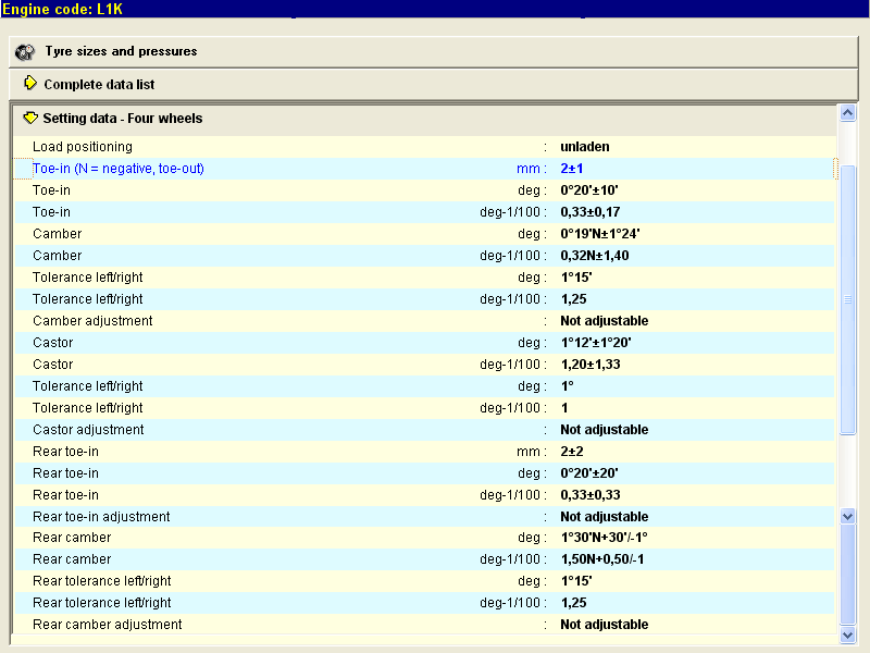

Mishal писал(а):
Видимо, так заложено конструкцией....
Да, домик заложен конструкциеей. В виде развала (отрицательного) в полтора градуса (максимум - два с половиной). Сомневаюсь, что на глаз это видно. Поэтому, если видно, то это:
1. Аццкий разавал.
2. Оптический обман зрения ;) .
Могу утешить некоторых, что развал вне нормы (при схождении в норме) не так сильно влияет на износ колёс и устойчивость, как например, куёвое схождение при нормальном развале. Важнее развала, кстати, является и разность развалов (прав-лев).
Кому интересно, вот данные на ицкорта по углам установки колёс :
Углы установки колёс.png [ 12.06 КБ | Просмотров: 10468 ]
