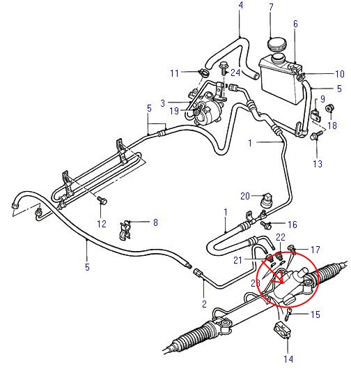

можешь принскрин или картинку приаттачить к топику? для меня пока что это тёмный лес :(

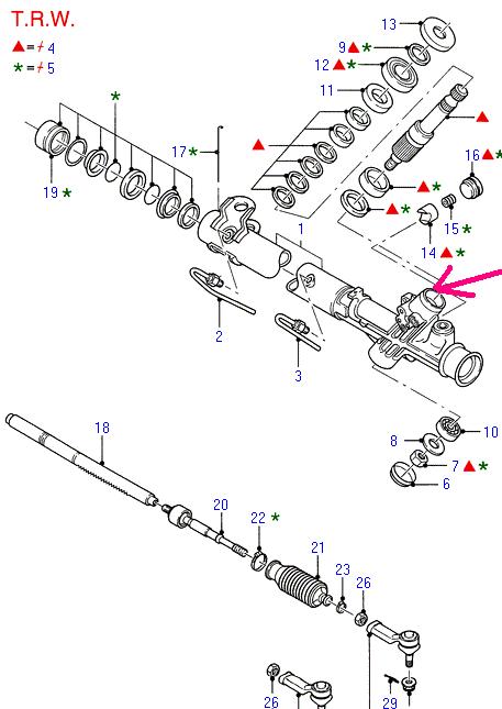

Ну как бы вот
ps2.JPG [ 44.73 КБ | Просмотров: 4997 ]
ps1.JPG [ 37.62 КБ | Просмотров: 4997 ]

эту протечку можно увидеть сверху? или обязательно нужно под машину лесть?

Сверху и видно, АТФ-ка не утекает незаметно :)
Величина попадоса на деньги тоже разная - от замены сальника (30-50$ плюс 100$ работа) до замены рейки...

м дя... только что поглядел. Увидел что "мокрые" места где у меня указано на картинке :(.
Завтра поеду в автомастеркую.
ЗЫ. Сальники могут там пропускать где у меня указано? или там может пропускать только рейка?
Скольком ожет стоить рейка? + работа? :(((((

Еще нюанс: на такие Эскорты ставили 2 вида рейки - фирм TRW и Wuelfrath.
В зависимости от того, какая у тебя - рецепты лечения разные...
http://wwwboards.auto.ru/ford/900427.html
Фотка не грузится, но это именно запчасти на соединение рейка-колонка.
