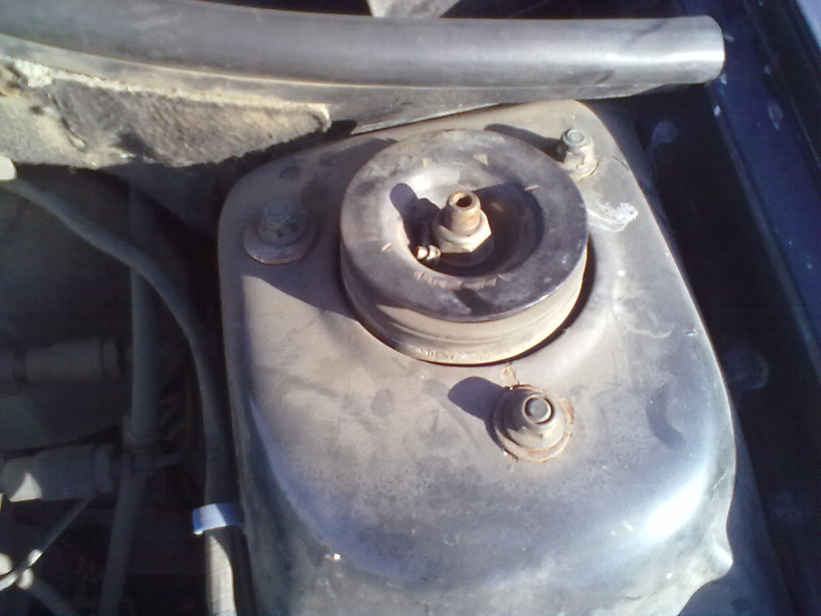

Здравствуйте, заинтересовался данной темой недавно.
Ознакомился с предложениями разных кулибиных.
Значит пружины все поменял, зад приподнялся, а перед не хочет.
Мыслей несколько: поменять аморты спереди на новые и не скупиться или попробывать проставки воткнуть.
Мысль Андрея06 с текстолитовой вставкой мне понравилась.
Короче сделал на работе проставки из фторопласта.
Он в отличие от тектсолита мягкий(на случай жесткости подвески моё личное мнение), легко обрабатываемый и очень крепкий.
Толщину сначала сделал 30мм, показалось много, убавил до 20мм.
Срезы и отверстия делал на глаз, прикладывая по месту не разбирая ничего, поэтому получилось не с первого раза(отверстия).
Надо удлинять шпильки в опоре, следовательно надо снять стойку.
Вот меня и мучает мысль, купить новые аморты и поставить, оценить результат, или поставить сейчас проставки и тоже оценить...
Это чтобы два раза не разбирать всё...
Старые аморты Alco газовые на вид очень много им лет...
И вопрос форумчанам на двигатель Zetec какие лучше аморты ставить, он же тяжелый довольно, я даже крен заметил в правую сторону...
Короче много сказал, а надо делать дальше... фото прилагается...
получилось как-то так...
