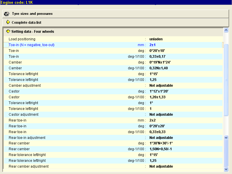

СообщениеДобавлено: Сб апр 10, 2010 11:10
Так ведь домик (небольшой) должен быть на Эскорте с завода. Как на передней оси, так и на задней. Развал отрицательный (хотя допуски позволяют ему быть и положительным).
escort.png [ 12.06 КБ | Просмотров: 3816 ]
СообщениеДобавлено: Вт апр 13, 2010 22:20
Сообщения: 683
Откуда: Красноярск
Сорри за офтоп,что за программа???
С Уважением,
были:
СообщениеДобавлено: Ср апр 14, 2010 11:57
Уже не помню. Скрин сей года два хранится у меня на компе... А прога не сохранилась.
Может, микрокат какой...
