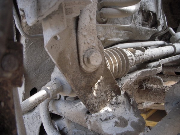

всем привет.ребята подскажите пожалуйста,поменял рычаги в сборе,косточки,в рейке опорный подшипник скольжения справа,подтянул рейку(она с ГУРом),рулевые наконечники.год назад менял опорные пошипники на стойках.идет стук справа по ходу на мелких кочках небольшой,где может еще стучать,куда еще лезть незнаю :crowd:

лёха163 на подъемнике или на домкратах подергай за правую рул.тягу вверх-вниз. Скорее всего износилась торцевая втулка в рейке.

лёха163
болт как раз справа (вид через арку, справа спереди назад) - к подвеске не относится, а стучит на кочках
DSCN5283.jpg [ 106.94 КБ | Просмотров: 3283 ]

Хе-Хемуль
можно указать на картинке ?
