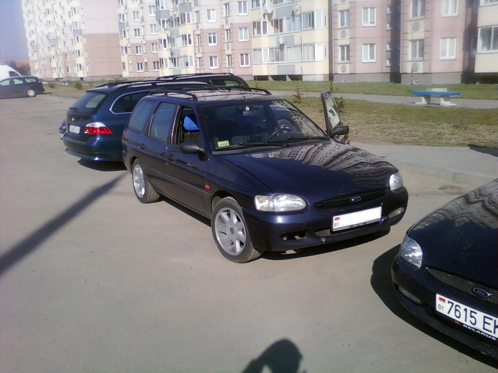

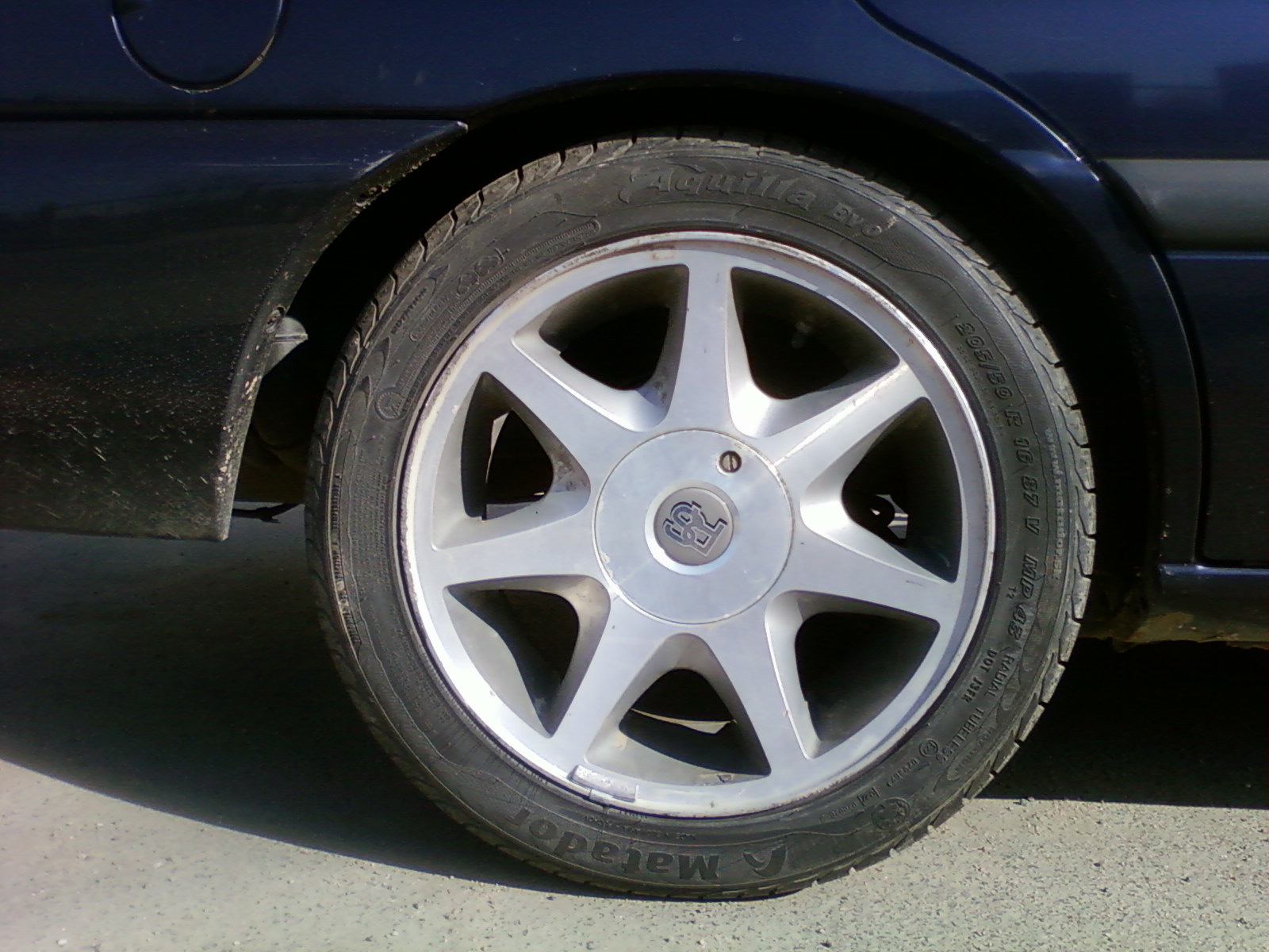

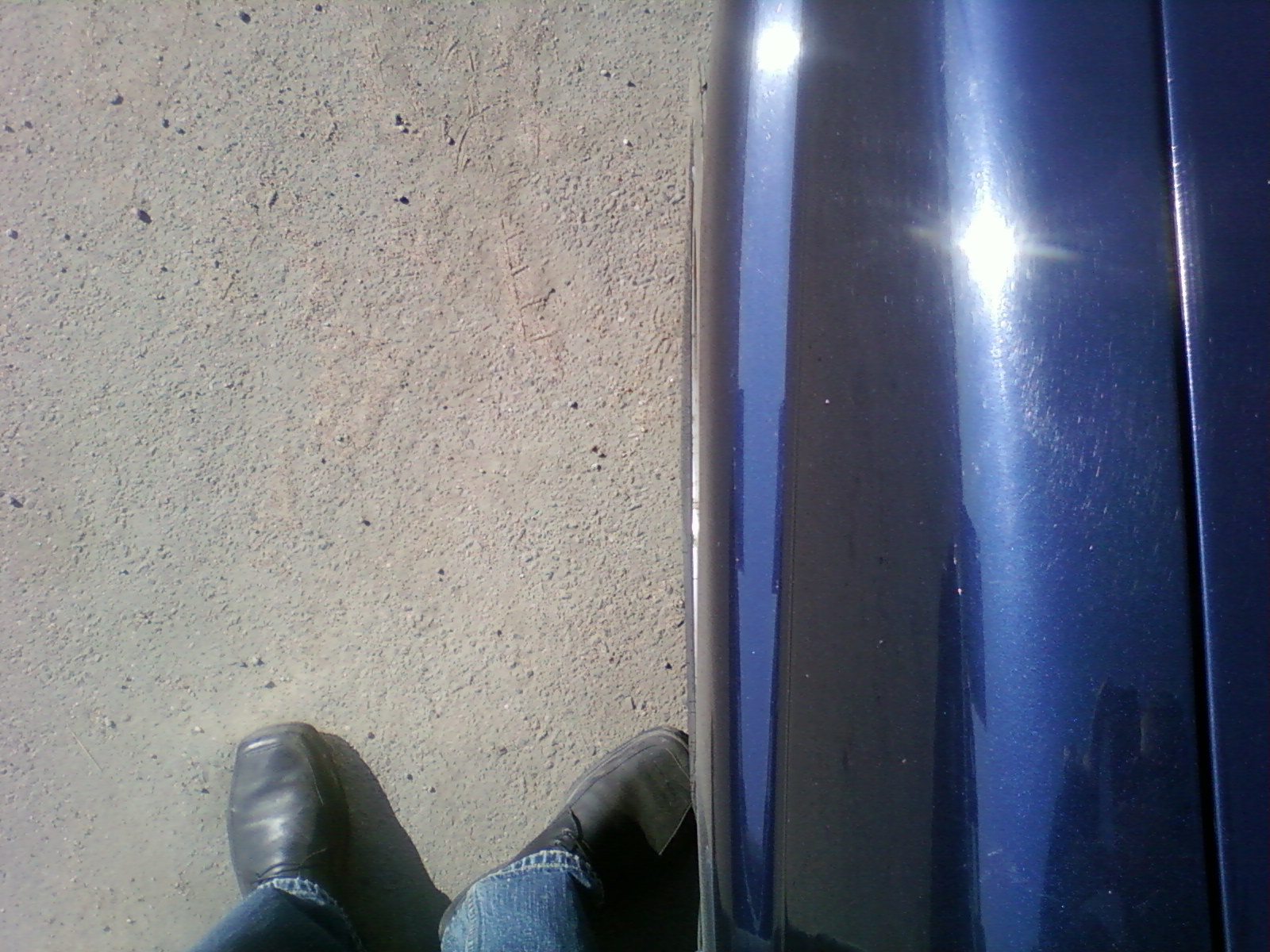

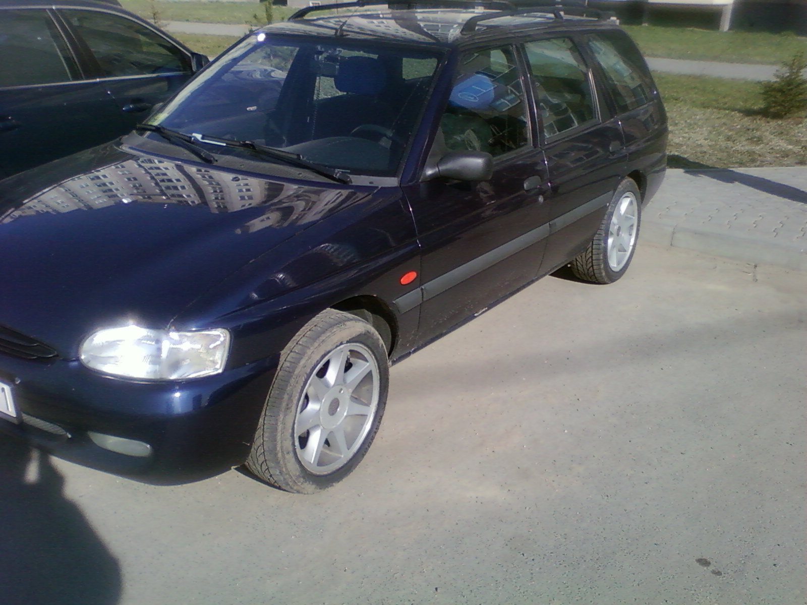

ALex T. писал(а):
как по внешнему виду, кинь фото со всех сторон, плиз :smile70:
По аркам роходит, при работе подвески, если не сложно сфоткай прямо с верху арки чтоб заценить на сколько выступают!!!
Сорри, что колёса немытые :lol:
Вот:
Комментарий к файлу: Вид сверху на левое крыло.
Фото-0044.jpg [488.88 КБ]
Комментарий к файлу: Заднее собственно :)
(буду пружины менять)
Заднее.jpg [393.8 КБ]
Комментарий к файлу: Вид слева
Фото-0046.jpg [377.79 КБ]
Комментарий к файлу: Вид справа
Фото-0050.jpg [174.58 КБ]
