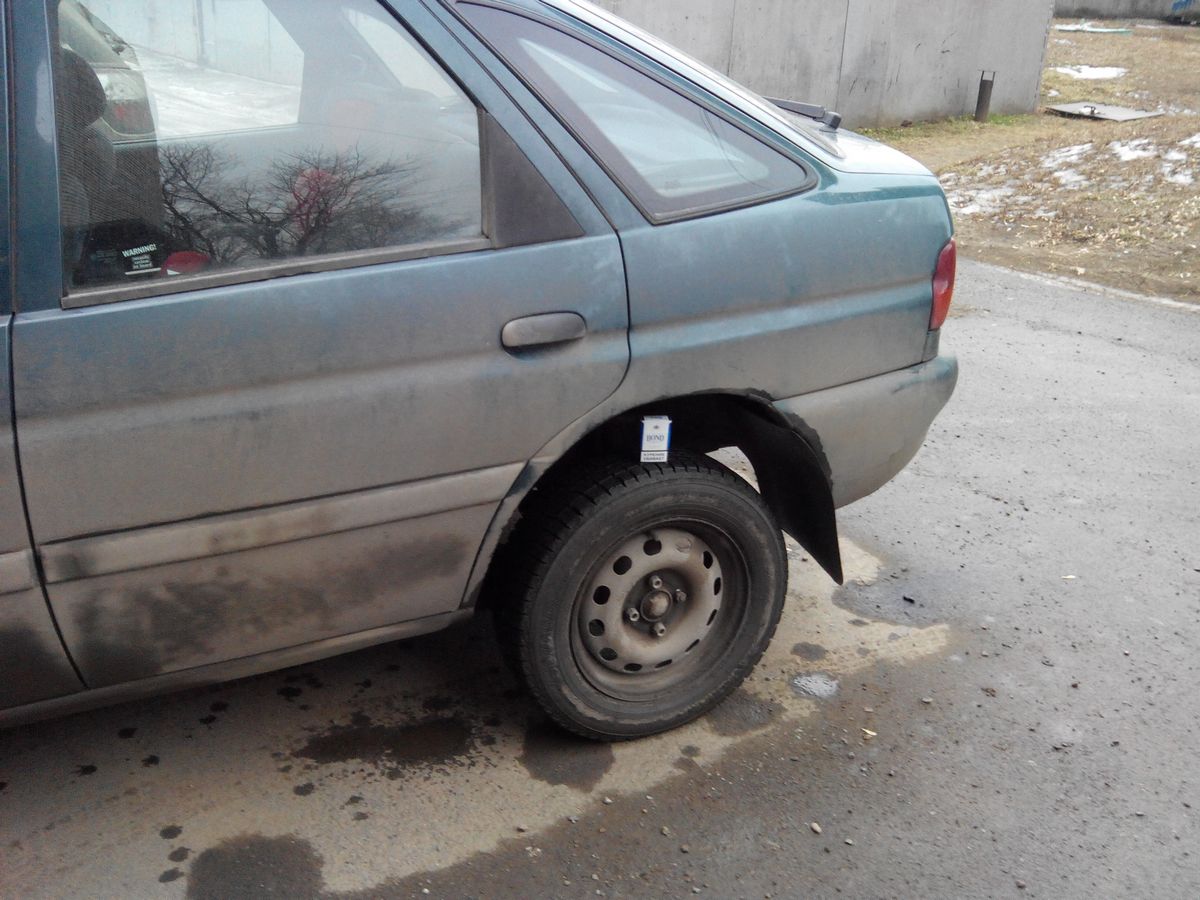

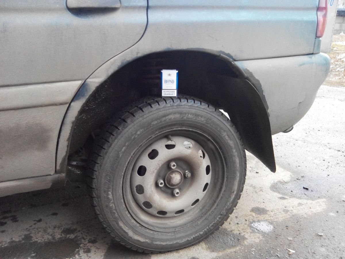

Продолжу историю. Так как никто не хочет покупать мои новые пружины, решил поставить от ВАЗа, прочитал что их отпиливают 1-1,5 витка, подумал и поставил без отпиливания. Теперь зад поднялся аж ппц)), но машинка едет нормально, без ударов, руками могу раскачать. Правда еще груженым не ездил (боюсь что будут витки соприкасаться). Конечно макс высота не зависит от пружины, но теперь сзади просвет шикарный)

SlavikBarnaul писал(а):
прочитал что их отпиливают 1-1,5 витка, ....и поставил без отпиливания.
Зря ты так. Явно перебор вышел.
Снимай, срезай!

Скоро надо будет груженым проехать, посмотрю что из этого выйдет. Болгаркой пильнуть не долго
как бы стойки у тебя не пострадали от такого растяжения...
